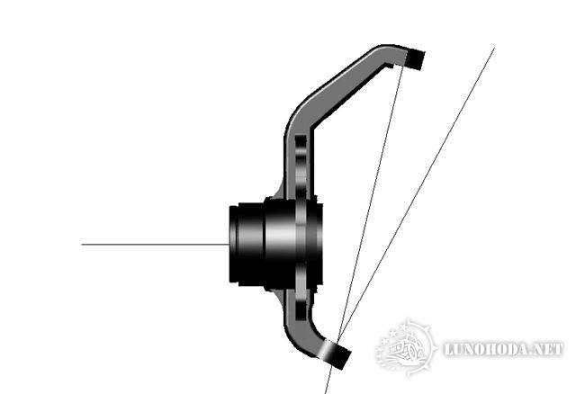

Это не совсем чертеж, а трехмерная модель.Ее можно крутить ,снимать любые размеры ,менять цвет. Погрешность примерно 1-2% конечно не рабочий чертеж но для прикидки достаточно. Проблема в том, что я не соображу, в каком формате и где это можно опубликовать для того , чтобы Люди могли этим свободно пользоваться. Слава,готов передать Вам это лично на любом носителе.
Eugene писал(а):Слава,готов передать Вам это лично на любом носителе.
А мы так и поступим, я заехать всё равно собираюсь, там и раскажу как это всё оформить в "правильном" виде и выложу у нас.
С уважением [:})

файлообменник далеко не проблемма, только тут есть маленький но очень важный нюанс.
Совсем не у всех Автокады и прочее установленно и пользоваться ими тоже не все умеют.
Инфа должна быть в УДОБНО-ЧИТАБЕЛЬНОМ виде.
Просто в нужной теме без дополнительных потугов и кликаний мышей.
Согласен ?
