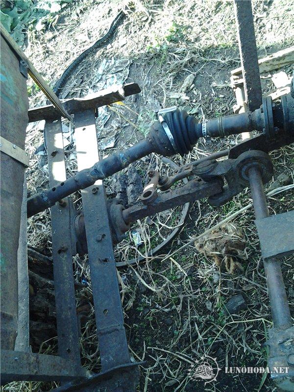

РКП не стоит не месте,. так как имеет ход на подушках.
Опять же с выхода РКП ( на узел перелома) установлен фланец, затем шрус-перелом. Продольного хода в этом месте нетпрвильно?
В схеме с КПП-09
Если КПП установить жестко
на выход узла перелома стоит шрус, можно без стопорного кольца, чтоб оставить запас продольного хода ио шлицам.Затем кардан или шрус.
Вопрос к гуру.
Возможно ли установить лишь вал со шлицами в ДИФ и обойтись лишь карданом или шрусом лишь в месте перелома? Само собой соблюдая соосность этого вала по отношению к "перелому"во всех плоскостях.Ну и для само успокоения подвесить этот вал на подшипник самоцентрирующийся.
В схеме с КПП-09
Вопрос к гуру.
С уважением к участникам !!!

да, нет в кузне не чего не делалось. К газовской крестовине приварен корпус с подшипником и насажен на вал 30-ка.корпус сварен с валом. с другой стороны на крестовину насажена труба и обварена и срощена опять же с валом, который сидит в двух самоцентрующихся подшипниках.ИванS писал(а):Агент 2
