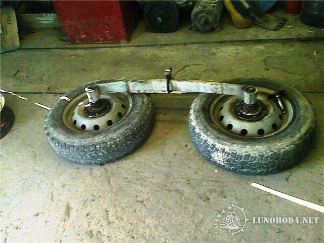

я вообще без лишних железяк хочу обойтись. кусок коренного листа с ухом и в него вставляется ось катка ,а на другом конце дырка под болт для крепления к раме. никаких рычагов делать не буду. это по рис б.

Евгений-Хабар
Такая подвеска наверное лучше будет.
взято кажется с этого сайта.

Евгений-Хабар
Именно так я и пробовал.

а, понял. но я почему одно-сторонний делать хочу?-потому что сломанных рессор много халявных. в моем случае от кантеров. что испытания показали?

Евгений-Хабар
Фотка на 2 странице про гусеничный вездеход ЛУНТИК. Испытания в тисах. Зажимал за середину, пробовал нагрузку (давил) на 1 половину. Вердикт - в таком виде не пойдет.

понятно. гляну твои исследования и отпишусь. но плюс одного плеча в том что можно делать разную длину, а соответственно жесткость и ход подвески. я опасаюсь только за перекручивание листа, шасси могут домиком стоять.

Евгений-Хабар
Больше всего заворачивает в "ухе" рессоры, в месте креплен ступицы.
Там ничего не придумаешь. Сварка не пойдет. Может с маленькими колесами R13 будет лучше. Я пробовал с R16. Длинный лист (передняя рессора от ЗИЛ Бычок) была разрезана попалам, и соединена внахлест хомутом, для регулирования жесткости.

aleks727
вот этого я и опасался... или ухо разворачивает?
если не разворачивает и ось колеса надежно сидит в рессоре то можно попробовать сверху и с низу прямые рессоры проложить, так не пробовал?

Евгений-Хабар
Не стал больше городить с рессорой, сделал швелер №10. И как оказалось он так же слабоват для колес на R16, еще не правильно поставил балансир, он получился посередине вездехода. Заварил намертво. На зимний период, когда больше свободного времени планирую кардинально переделать ходовую. Катался с заваренным балансиром, нормально. Не поднимает зад, и не втыкается с горки.

aleks727
зато наверное тресет как на телеге. значит буду мудрить с пружинами. спасибо за внимание,успехов в творчестве :roll:

подскажите подвеску, как на верхней фотке делать помягче или жестче ?
