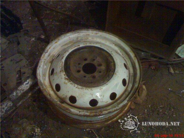

а я диски перевариваю под ступицы ваз! мосты нивовские проблема,

Cергей2478 писал(а):а я диски перевариваю под ступицы ваз! мосты нивовские проблема
не помню точно, напомни какая колея у классики? у нивы 140 см. (под меж рядную обработку самое то...)
но диски нивские позволят увеличить клиренс!
Сейчас активно ищу тракторную резину на 16r хочу широкую 7,50/16
есть такие у Белшины ФБел-253 и у Волтайра DR-102

колея наверное такая же как у нивы мосты разные разве что подшипником полуоси , а клиренс больше ето одно и резина на 16 "елочка" есть ето другое!

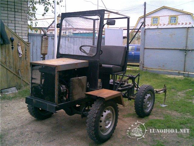

вчера завел таки движок после некоторых мытарств... Сегодня совершил первый пробный выезд, правда без глушителя :canthearyou:

состояние на сегодня
