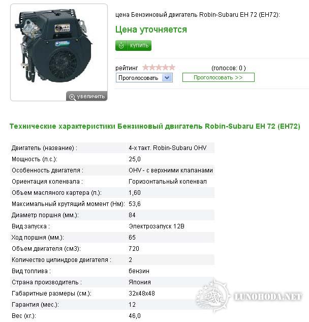

dil
Сообщения: 6306
Сообщение dil »
WadeRover
Сообщения: 211
Зарегистрирован: 29 авг 2009, 20:53
Откуда: Мурманская обл г. Апатиты
Сообщение WadeRover »
Хорошая штука, только стоить будет под 100 тыр.
Если 23 силы - 89 тыр.
:shock:

uvat
Сообщения: 5440
Откуда: Омск
Сообщение uvat »
dil
Движок хороший, но цена.........а!
