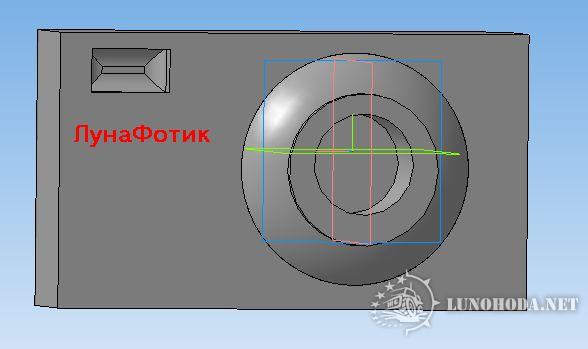

новичок писал(а):shum d
подскажи как в чертеж можно вставить внешний фрагмент из комп. что то не получается ни как.
Если речь о рисунке (растровое изображение типа джопега или чего топодобного) то в эскизе или чертеже в верху «вставка» в открывшемся окне «рисунок» и указываем путь к файлу, позже указываем положение рисунка.
Сообщения: 18667
спасибо еще раз попробую [:})
Сообщения: 18667
получилось :beer:
