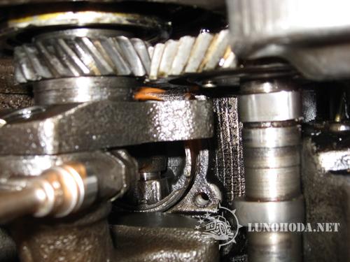

Крепление шатуна к шейке. Заводские контргайки 1990 года.
Картер, коленвал, шатуны в сборе
Откручиваю гайку крепления шатуна, рядом видно распредвал.
Я умышленно оставил ключ-головку на гайке шатуна, чтобы проиллюстрировать процесс. Шатунные вкладыши износились, шатуны болтались и гайки их крепления на шейках коленвала ослабли. Так что, через некоторое время все это (шатуны, вкладыши) могло разлететься по картеру и все там переломать.

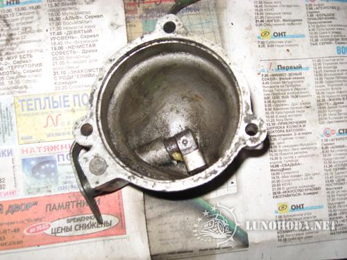

Вот эта штука (не знаю, как называется). На ней установлено магнето и крепится несколько рычагов.
Снимается после того, как снят кожух маховика.
Ее можно снять и раньше, но тогда нужно
исхитриться и открутить шпильки,
на которых она крепится, а это очень трудно.

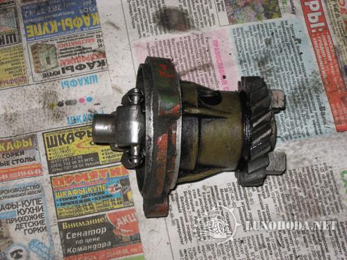

Рычаг центробежного регулятора оборотов
Часть регулятора, которая отвечает
за вращение магнето
По бокам - грузики, в центре - штырек,
который и толкает рычаг.
Сам центробежный регулятор
Все. Столько фото сразу открыть будет трудно. Поэтому, продолжение - следующим постом.
