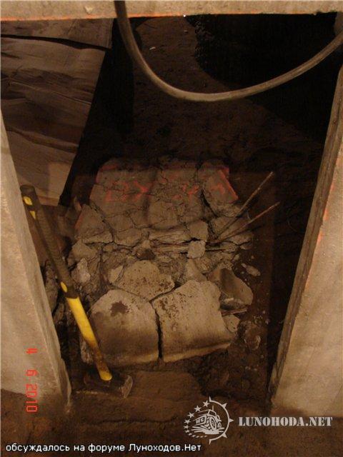

Размечаем будущее окно в европу :oops:
Просверливаем по углам отверсия перфоратором :job:
первый раз чутка ошибся :oops:
(Очень важно оранжевой краской написать назначение !!!)
установка "СГЖКУПП" !!!
(Специализировнное Гравитационное Жидкостно Капилярное Устройство Пыле Подавления)
Задействовав "СГЖКУПП" большим болгарином с диском по бетону прорезаем согласно схеме пазы.
Три штуки :job:
Переходим на тыльную сторону (там где Европа)
Размечаем по просверленым отверстиям, включаем "СГЖКУПП"
и пропиливаем три ответных паза.
Возвращаемся назад, там где "не Европа" и легким движением мизинца...
... ничего не получается мизинцем, легким движением ломика продавливаем вырезанную деталь.
Поскольку мой любимый кувалдометр сломан, арендуем у соседей буржуйскую кувалдочку
и как в каменом веке.... хрясь, хрясь ... измельчаем бетон в щебень.
Заботливо извлекаем арматуру из бетона и откладываем в угол, она потом пригодится.
крупный план
далее заметаем слуды.... типа так всегда и было :x
10 походов с вёдрами до пухто, немного шваберкой...
Окно в Европу готово :)

на этой площадке 4 элемент из бетона , предстоит ещё более десятка .
Всё ничего..... но П Ы Л Ю Г А зараза , как с ней полностью побороться :vava: :zagruz: (;)
