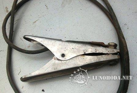

Кстати, для тех, кто варит кузова. Несколько простеньких доработок:
1. Массовый провод меняем на 20 кв.мм с солидным массовым зажимом. Концевик, тот, что прикручен в полуавтомате надо выполнить доротно с пропайкой.

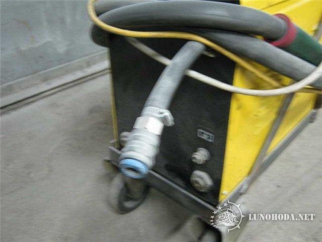

От себя добавлю: не знаю, как на остальных, но на моем торнадо-180 и итальянце телвине, который мне довелось попробовать на вводе газа торчит трубка в виде елочки, на которую надеваеться газовый рукав и обжимаеться хомутиком. Если аппарат приходиться часто переносить (давать соседям, домой таскать, на выезд ездить), можно перед елочкой поставить быстроразьемную муфту, как на пневмоинструментах. В результате рукав отцепляется от (прицепляется к) полуавтомата легким движением пальцев, без отверток и мата (если рукав плотно налезает).

Манул писал(а):Если аппарат приходиться часто переносить (давать соседям, домой таскать, на выезд ездить), можно перед елочкой поставить быстроразьемную муфту, как на пневмоинструментах. В результате рукав отцепляется от (прицепляется к) полуавтомата легким движением пальцев, без отверток и мата (если рукав плотно налезает).
:roll: Я так себе и сделал. Теперь баллон стоит в соседнем помещении, шланг выведен через стену. Отцепил муфту, закатил аппарат под стол, шланг убрал и порядок. очень удобно. Цена такой муфты- копейки, а перимуществ - море.

Как я дорабатывал полуавтомат:
Штатный массовый зажим и кабель заменил на более мощный
