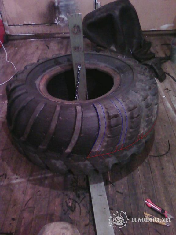

Всем привет, после долгих танцов вокруг колеса и с болгаркой и с дрелью с дисками от станка ключников, дабы облегчить нарезку протектора пока пришел к тому что обломил лезвие на нужную длину и делаю прорезы электролобзиком, на фото красным - очень безопасно, на лезвие ниче не налипает, линия ровная, синюю линию подрезаю вручную.
вот так вытягиваю внутренность кразовского колеса лебедкой по паспорту 4 тонны, стрелочкой показал куда перецеплялся за нее для самого главного действа.

потроха выдираешь или вырезаешь?

где само выдирается - деру, но в большинстве получается что приходится резать резину между слоями, может потому в гараже максимум +5 .....

сколько часов на колесо уходит? уж больно дофига работы..

Работы по времени действительно дофига, сначала были мысли что совсем фатально. Делаю в основном по вечерам 3-3,5 часа в день, это первое нормальное колесо, на него уже ушло около 30 часов, осталось поработать 2 вечера, сейчас вижу что следующее сделаю полностью за 30 часов, самое первое колесо полностью испорчено - на нем отрабатывал все операции при такой технологии. Время до нашей весны есть, потом будет стройка дома, да и отношусь к этому как к творчеству :)

Привет мужики самый лучший инструмент для прорезания протектора строительный нож(типа бумажного ножа только больше) в любом стнроительном магазине за 200 р и лезвия к нему 5 шт 15 р, режет покрыху как масло без всякой воды и мыла.

хантас писал(а):Привет мужики самый лучший инструмент для прорезания протектора строительный нож(типа бумажного ножа только больше) в любом стнроительном магазине за 200 р и лезвия к нему 5 шт 15 р, режет покрыху как масло без всякой воды и мыла.
на моем фото лежат 2 шт. )), конечно режет отлично, но еще лучше когда пройдешь небольшой глубиной и это рез брызнуть ВД-40, я бы сказал намного легше.

Режется хреново в гараже холодно по большей части приходится работать ножом но зато красиво.

Нож лучше использовать с трапецивидным лезвием как для резки линолеума. У него лезие короче и чуть толще и с двух сторон заточено. :roll:
