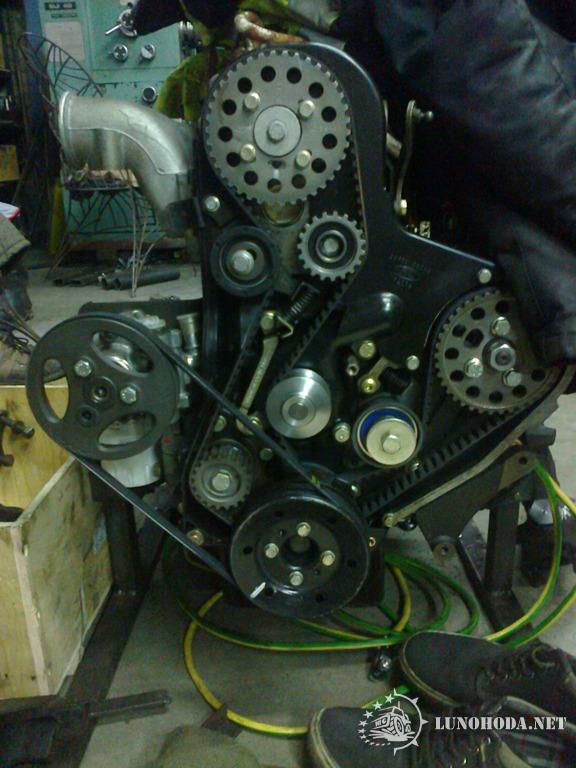

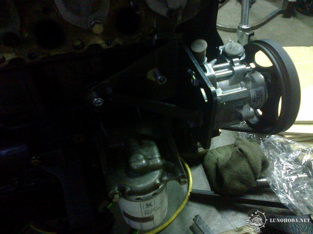

На моторе встал ГУР . Сделали так что ремни на ГУР и Гену одной длины 853 мм ( Купил в ЕвроАвто за 300 р )
Кузнец Влад
Сообщения: 1657
Вездеход "Хаски " Мосты Nissan Patrol + 1,8 Dizel Ford
Сообщение Кузнец Влад »
Ремень DAYCO 3PK853
Посмотрел в Евроавто он самый дорогой 320 р ...Надо поискать и купить сразу 5 шт . :)))

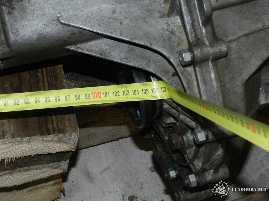

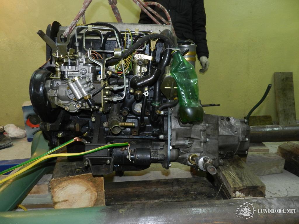

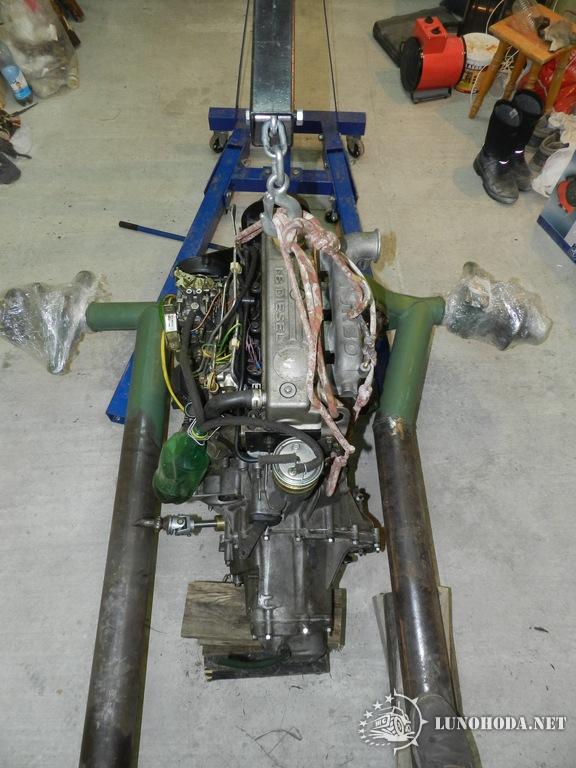

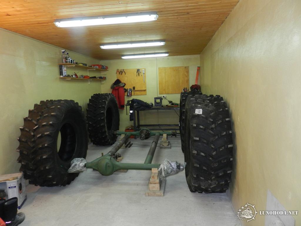

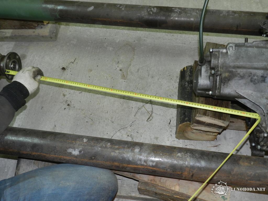

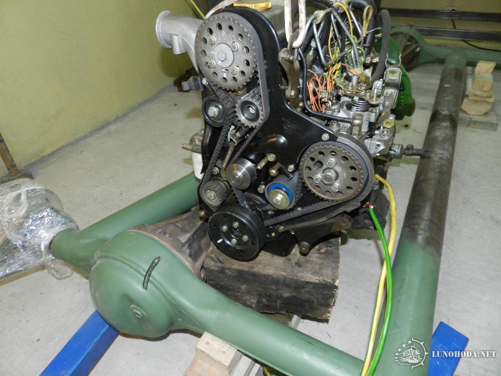

Привёз покрышки и двигатель. Решил прикинуть как будет в гараже, если поставить колёса.
Прикинул двигатель.
Длина переднего кардана около 30 см. Двигатель немного наклонён назад.

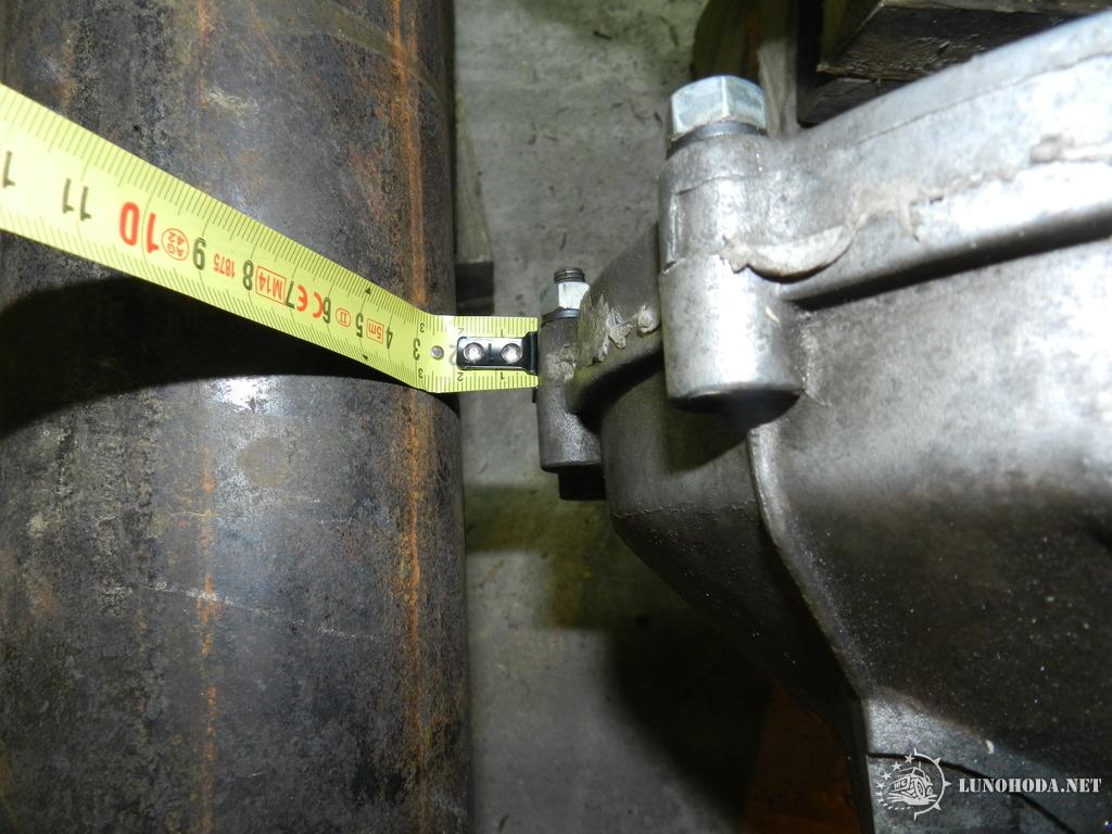

Длина от крышки картера двигателя до рамы

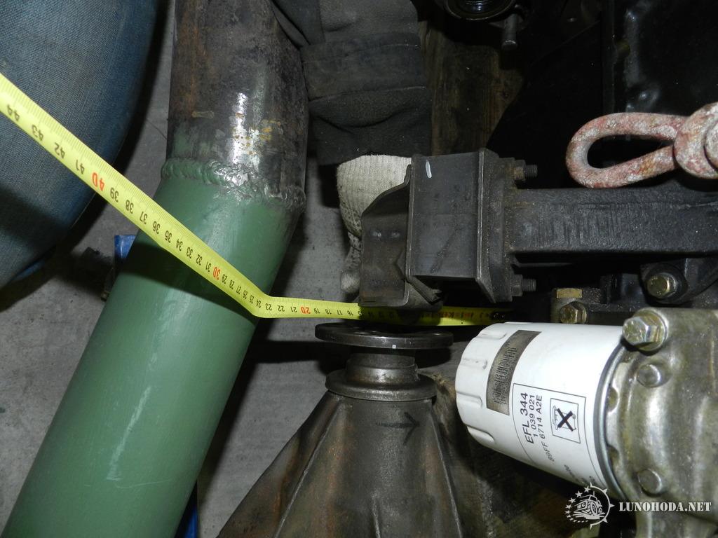

Длина и угол заднего кардана

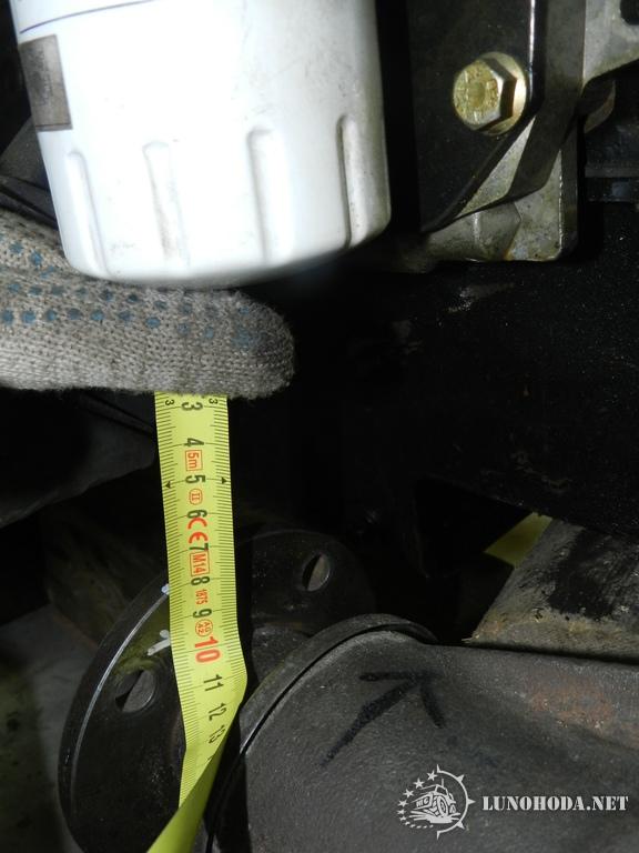

Расстояние от корпуса масленого фильтра до фланца редкутора

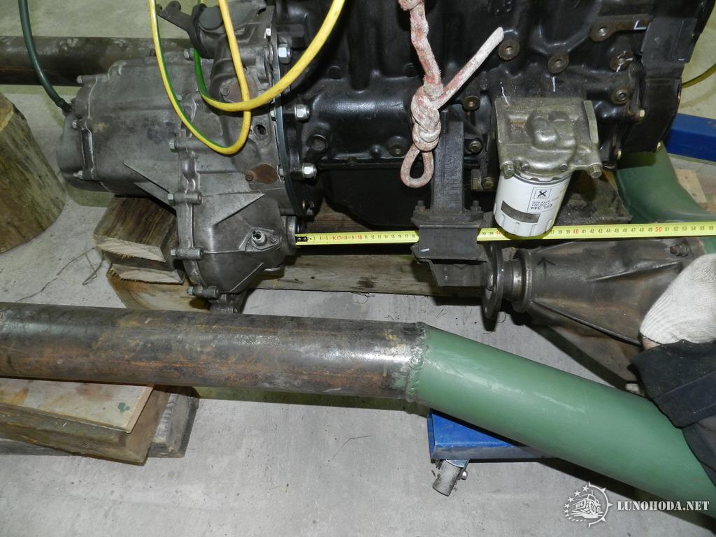

От корпуса коробки до рамы
Вид сверху
Сбоку

Володька Николаев,
Всё вроде хорошо !
Но как то маловат тормозной диск будет если его поставить на фланец перед . редуктора .
И передний кардан не слишком изломан ? :oops:
Может Тормозной диск перенести на задний редуктор ?
Кузнец Влад
Сообщения: 1657
Володька Николаев,
Может вот так трубу перерезать по новому и тогда можно выйграть 20...30 мм на радиусе тормозного диска .А в диаметре вообще хорошо будет :)

Володя, для уменьшения углов карданчика у меня КПП вплотную к лонжерону, двигатель максимально вниз и вперед.
Еще, желательно, чтоб плоскости фланцев были параллельны.

Володька Николаев писал(а): Привёз покрышки
Это сколько слойные?
Что то они даже не прогнулись под собственным весом. :oops:
А можешь сфотать с грузом сверху? (канистра или железка какая...)
Хочется на расстоянии понять их жесткость.
