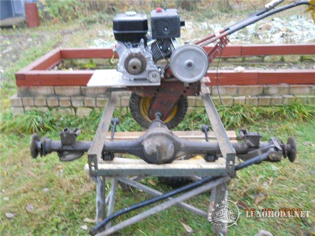

Я как раз хотел по такому же принципу сделать полноприводную "табуретку"

Я , вообще , уже подумывал карданы прямо с редуктора пустить ..
nuf
Сообщения: 4364
Откуда: Климовск - Москва
Сообщение nuf »
Сергей_Вологда писал(а):карданы прямо с редуктора пустить ..
Слишком понижение большое будет.

Сергей_Вологда
Сообщения: 366
Зарегистрирован: 27 ноя 2009, 08:20
Откуда: Вологда
Сообщение Сергей_Вологда »
nuf
Мне хочется , чтобы мотоблок остался мотоблоком . Пашет он достойно !
Вот и пришла мысль редуктор поставить поперек .
примерно так :

Сергей_Вологда писал(а):nuf
примерно так :
А я так и собираюсь делать только у меня каскад! передний мост уже соединил! :oops:а понижение решается так; ведущий шкив увеличиваешь в 2 раза!
а от чего нибудь его можно найти ? есть что-нибудь подходящее ? или надо вытачивать ?

Сергей_Вологда, картина вот на глаза попалась..
автор -
Вячеслав
Котлас Архангельской обл.
взял тут

nuf
То что надо !!!!
Только я двигатель ниже поставить хочу , на раму . Тогда можно будет и сцепление на педальку вывести , и центр тяжести сместится .

Просмотрел тему. Мужики. Подумайте , что такое мотоблок. Это любительское механизированное сельхоз орудие с простешими агрегатами для снижения себестоимости , так как в основном их приобретают для разовых работ на своем участке и цена имеет значение.На нем примитивная 2 скоростная коробка. 1 к 6 кажется . А вы вездеход хотите сделать. Знаете наверно что диапазон оборотов воздушных 4 такптиков 1600-3500мин. Куда вы на нем поедите?

Лекс
На второй страничке темы мотоблок БЕЗ переделок . Ездит ? ездит !
устают руки или нет , это уже второстепенный вопрос .
просто мы отталкиваемся от того что у нас уже есть :)

Лекс писал(а):Это любительское механизированное сельхоз орудие с простешими агрегатами для снижения себестоимости
на нашем форуме это скорее силовой агрегат с редуктором, вполне подходящий для "внедрения" в любительское ТС произвольного назначения :)))

Фото внимательно посмотрел , заметьте шкив ведущий увеличен для передаточного. И он по всей вероятности заднеприводный делает , на них хоть накат есть , можно временами и 2 передачу использовать.
При полноприводном варианте тяжко без нормальной коробки будет , потери большие
