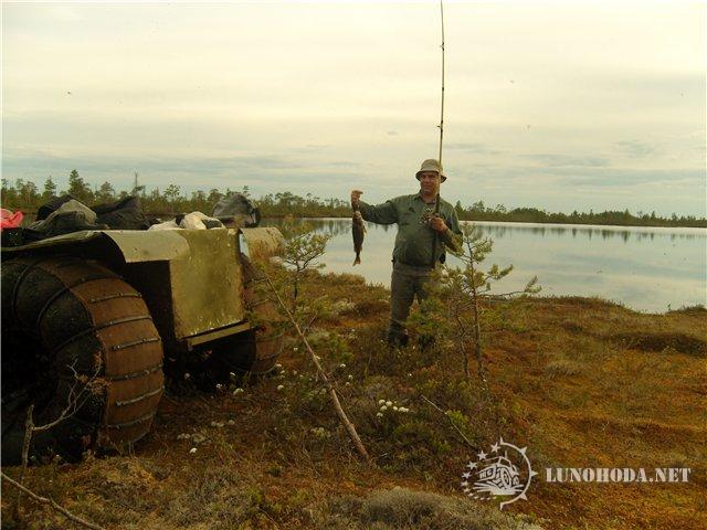

Как решил проблему охлаждения на ИМЗ ?
Александр
Сообщения: 533
Имя: 89129073909
Откуда: Нефтеюганск
Сообщение Александр »
uvat писал(а):Как решил проблему охлаждения на ИМЗ ?
Две "улитки" с моторами по 40 вт. см. фото выше хватает.
А иначе нам удачи не видать.

Макс писал(а):значит ураловский двигун лучше подходит на каракат чем окушкин!
Я не могу выступать в роли авториттетного эксперта,но мне он понравился; большая мощность 36 л.с. по паспорту, меньший вес и габариты (с такими улитками охлаждения хватает шел по болоту при +25 трубы красные,а он не перегревается),хорошая тяга на низких оборотах и не трясется как Окушн.
