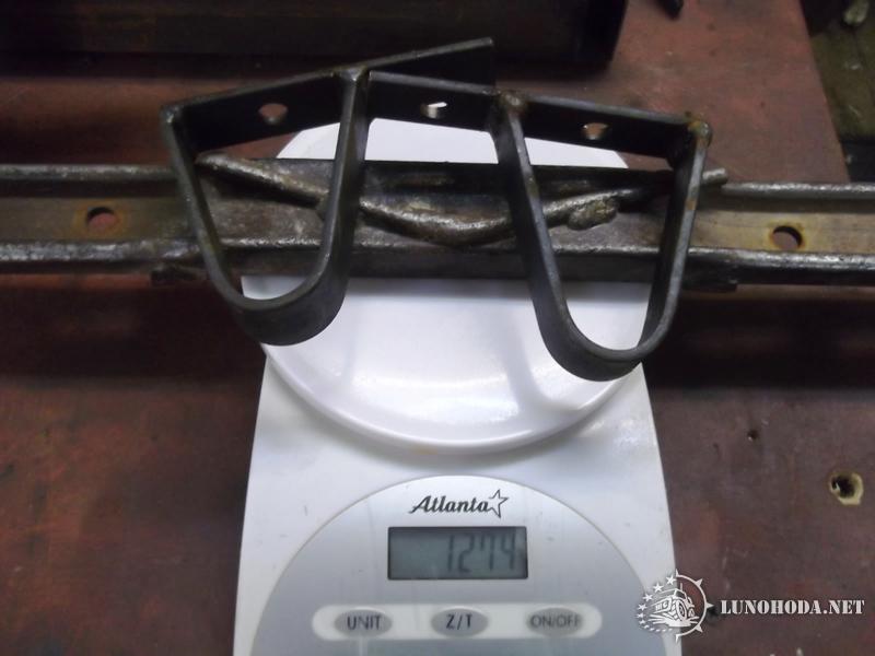

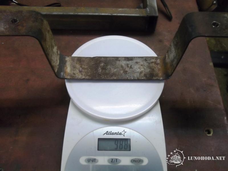

взвешивал трак старый и новый. Разница в 10 грамм (новый тяжелее)Дмитрий Р писал(а):Если не секрет сколько вес получился трака?
Фотки с весом выкладывал на форуме. Посмотрю, если найду, снова выложу

Шнивовод
По моему все наглядно видно. По весу, если наварить грунтозацеп, будет так же. На последнем фото срез ленты

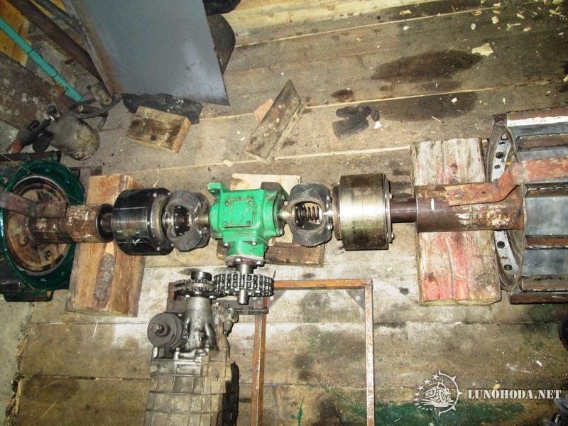

Собрал конструктор в гараже. Вот что получается.
Ширина по гусеницам -1750 мм
Ширина лодка - 890 мм
Ориентировочная длина вездехода - 2700 мм

Сергей51
Александр15
Stac
У нас на работе много используется таких муфт. Не точной настройки. Служат годами. В данной схеме, думаю ремень вариатора не крепче. Редуктора с передаточным 1 к 6.
Как запасной вариант, если будут слабым звеном, можно поставить "бублики" от классики
Александр15
Stac
