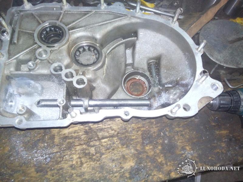

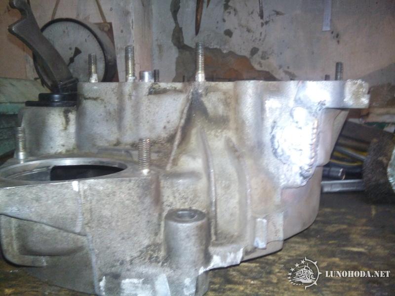

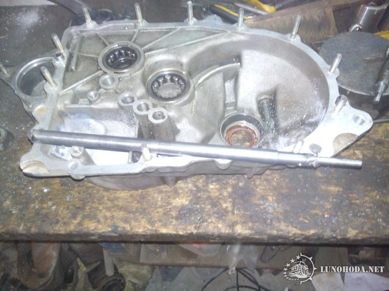

Трудимся потихоньку. Токарки много процесс притормаживается купил это
http://lunohoda.net/forum/viewtopic.php ... &start=165 оттираю ,запускаю.
Подготавливаем узлы к сборке, переделали переключение КПП на другую сторону.
Наварили площадку аргоном.

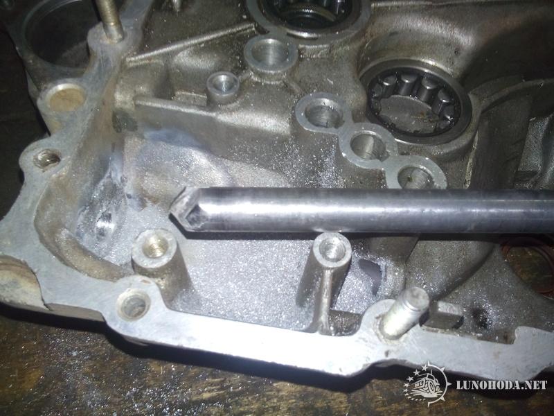

Заточили родной щток как сверло.
Сверлим.
Сверло.

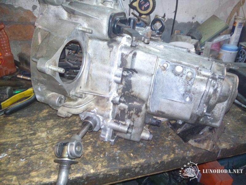

Переделанный шток с сальниками.
В сборе.

Шток в месте соединения с вилкой переключения имеет 14 мм. остальной шток 16 мм.( в стандарте на фото видно).
Шток протачивается на 14 по нужной длине (хвост штока в двух посадках остается на 16) лишнее отрезается.
Сальники 14x25 2шт. Резьбовая втулка с пол дюймовой наружней резьбой
внутренние отверстие на 14, посадка под сальник на 25.
Самое сложное после того как штоком-сверлом просверлите отверстие,рассверлить его под резьбу и не завалить его (у меня получилось только с второго раза, заваривал аргоном)
Сверлим с двух стороннем контролем и на самых малых оборотах. :ok:
