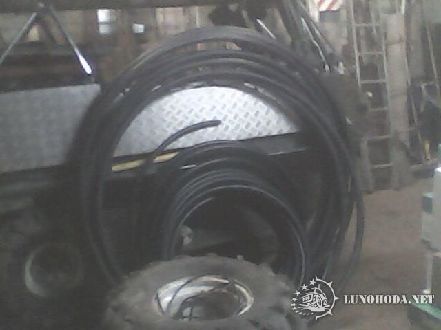

Сверхлегкая гусеница для зимы /ПНД-трубопроводъ/

Газа пока нет, есть электричество.
Проблема очень актуальна. Пока не выходит. Сегодня пробовал греть по отдельности малую и большую трубы, потом вставлял и загибал-получается не очень, наружная труба сильно растягивается и рвется.
Надо как то нагреть 2 трубы одинаково, вставить одну в другую и загнуть с обоих сторон.
До какой хоть температуры надо греть полиэтилен?
Пробовал их кипятить, маловато .

две трубы если нагреть то вставить уже скорее всего не получится.Самоделкин ПТЗ писал(а): Надо как то нагреть 2 трубы одинаково, вставить одну в другую и загнуть с обоих сторон.
Надо греть наружную а внутрь жесткую совать, потом догревать обе и гнуть.
А если электортен положить а над ним на расстоянии решетку, греть будет трак сразу по всей длине .

Вскипяти в масле.Самоделкин ПТЗ писал(а):Пробовал их кипятить, маловато

если не ошибаюсь около 128 по Цельсию , от марки твоих труб зависит.Самоделкин ПТЗ писал(а):До какой хоть температуры надо греть полиэтилен?
А в масле можно более нагреть т.к его температура кипения 200-400 от вида масла зависит.
Только опасно всё это т.к. пары зачастую вспыхивают и происходит возгорание.

Думаю бубен поможет... А если серьёзно, ничего хорошего с этих труб не выйдет! Снашивается этот материал очень быстро, в отличии от того же полипропилена, постоянно сминаясь под нагрузкой на морозе труба начнёт трескаться. У меня на самодельных санках к мотобуксировщику на лыжи прикручены полосы из ПНД толщина что то около 4мм, за два сезона не частой эксплуатации они стали тоньше намного, появились продольные трещины.
