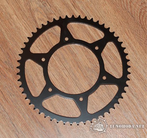

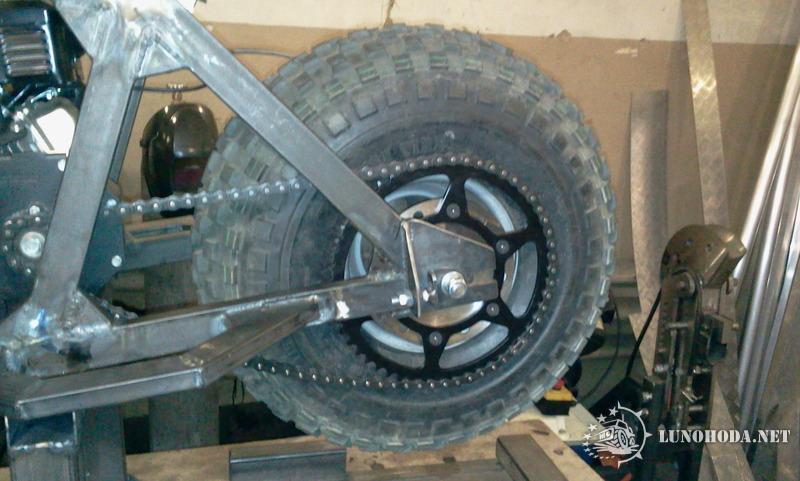

Заменил звезду на заднем колесе. Слева- новая, справа - старая:
Так было:
Так стало:

Ну тяги прилично прибавится , это понятно ; но ажурная звезда не есть хорошо для грязюки.
Павел , а карбюратор родной ?

Алексей Ка,
У этих звезд есть одно преимущество - они доступны в продаже, причем гамма размеров очень широка. Это очень упрощает работу, когда можно пойти и купить сразу несколько звезд, а потом экспериментировать. А для боевой эксплуатации можно сделать звезду специально - оптимальные размеры будут уже известны.
Карб пока родной.Видел, мелькала информация про возможность замены, на сам эту тему пока не курил.

<Горыныч>
Ставь карб от мото подходящего объёма - движок не узнаешь !!!!
