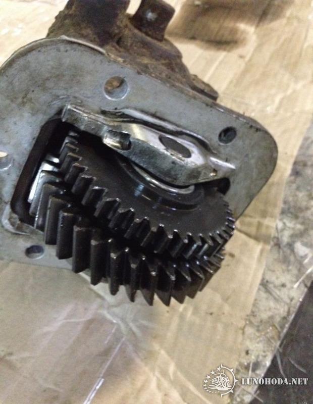

Выглядит так, размер ~ 12х12х12 см

РоманЮК
КОМ- это коробка отбора мощности. [:}) Мосты с передаточным 4.6 если мне не изменяет память только с пневмо-блокировкой заднего моста. Без блокировок кажись их не бывает. Мосты Патруля с передаточным 4,11 это с блокировкой LCD, как у Бобаса. Но он говорил что лучше ставить 4.6 :oops:

Зачем мне КОМ может пригодиться? для лебедки?

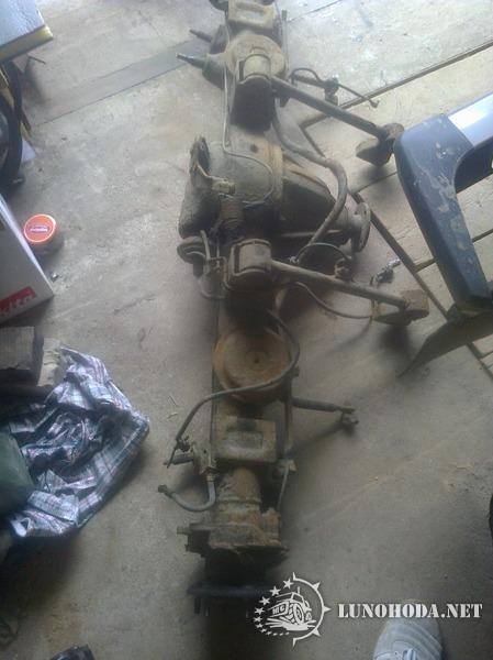

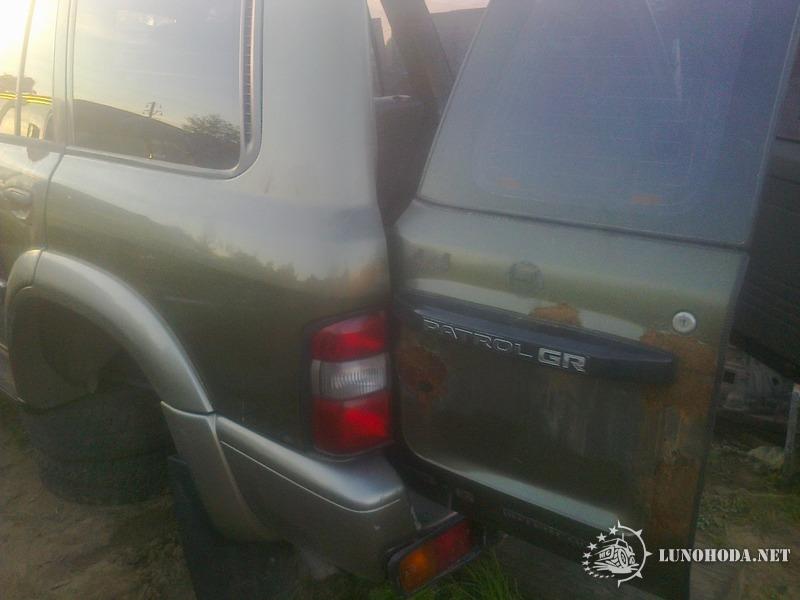

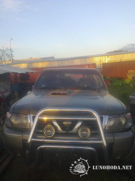

Донор Патроль Y61 1999 года.

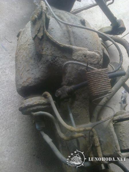

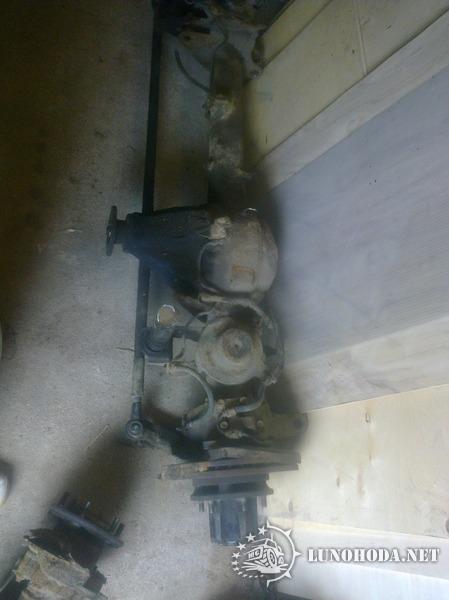

Сообщение РоманЮК »
мосты :yahoo:
