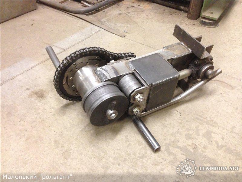

Вид сверху на мой универсальный трубогиб:
А это станочик поближе, для изготовление колец и полуколец из листового металла. А так же первые попавшиеся под руки детали сделанные с его помощью для производства:

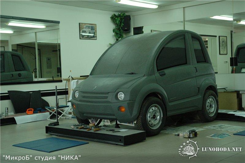

Вот ускоренный пример:
Пластилин в масштабе 1/1
Это же но уже пластик:

Polk писал(а):Пластилин в масштабе 1/1
:shock: как всегда все просто???? %)

Это всем доступно :))) :))) :)))
Это Вам не пятикоординатные станки, трехмерное сканирование и 3D печать.
Каждый в детстве лепил машинки, только нужно взять его примерно 300-500 кг. сделать из фанеры яшик, для пустоты в нутри, а то пластилину еще больше нужно будет, и ВСЁ!
Можно лепить :)

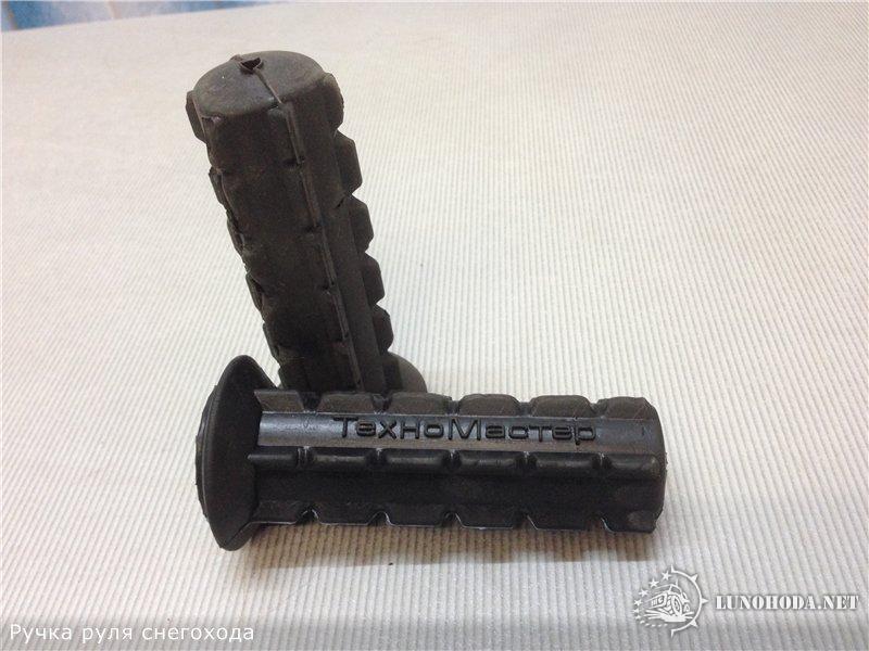

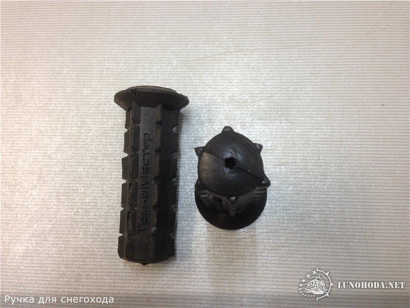

Еще хотел бы прокомментировать свое видение готового изделия. Ведь законченность определяет не сам внешний вид, а мелочи. Например снегоходик "ЕРШ" кроме того что формуется из ПНД, он и в санках имеет свой логотип. А ручки на руль сделаны специально для зимы, для рукавиц, что бы не скользили руки и не уставали, да и маркировка на них своя:
Эти ручки тоже вулканизируем сами для своей техники, да уже ине только для своей :)
