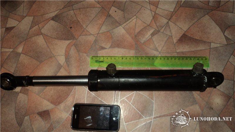

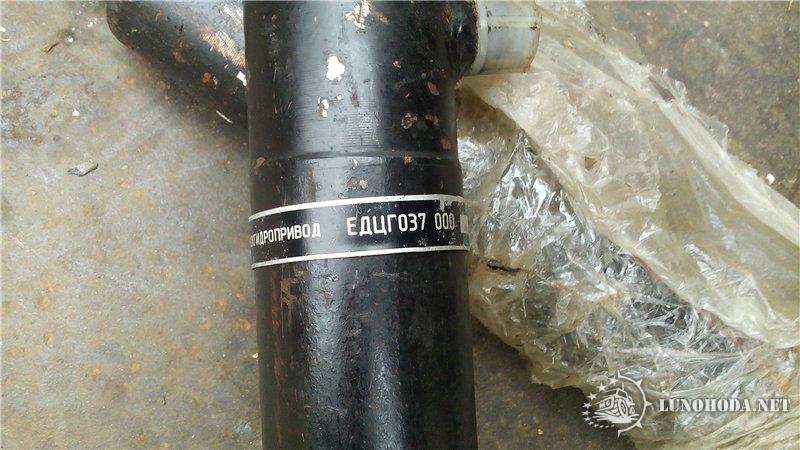

А вот какие гц лежат у меня на полке новые две штуки диам.штока 25мм наружный диам .цил. 50мм буду укорачивать его. на конце штока резьба м16 на 1.5 .
Иван Кк писал(а):А вот какие гц лежат у меня на полке новые две штуки диам.штока 25мм наружный диам .цил. 50мм буду укорачивать его. на конце штока резьба м16 на 1.5 .
Прекрасный донор! Близок по габариту к МТЗ.
Может быть есть смысл просто продать его в нашей Барахолке и купить двухсторонний от Трактора?

Думал тоже об таком варианте но решил установить все таки рулевой гид.цил. за мост да и уже почти все готово цил. укорочен .

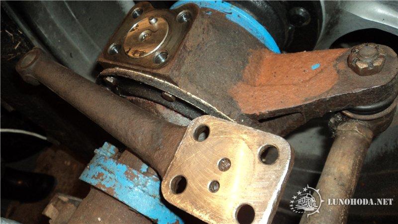

Переставил рулевую сошку с права налево.думал придется помучатся с положением штифта ну в смысле не совпадет с отверстием на сошке вдруг будет с другой стороны пришлось бы просверливать отверстие под этот штифт .оказалось все как надо замена прошла успешно.

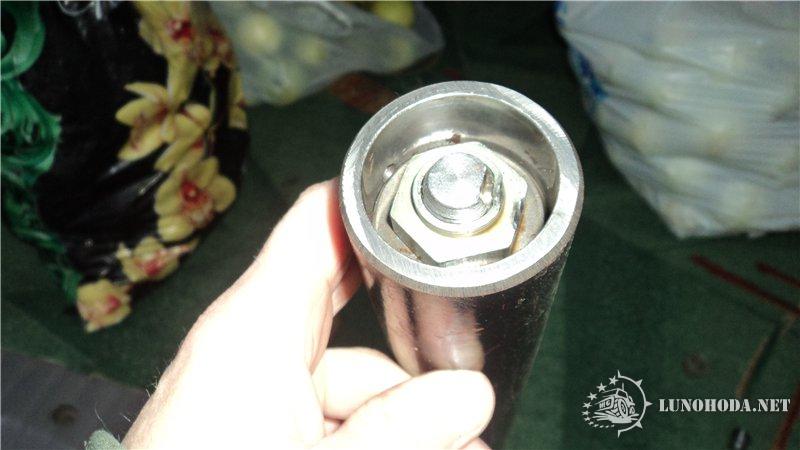

Теперь про г.ц. ход штока сделал 183мм. сам шток не укорачивал .
Иван Кк
Сообщения: 72
Зарегистрирован: 14 май 2011, 20:46
Откуда: Лен. область
Сообщение Иван Кк »
Забыл дописать на фото шток в жатом утопленном состоянии внутренний диам .цил. 40мм.

Если цилиндр будет поворачивать за сошку,то 183 мм будет моловато,на сантиметрик бы можно подлинее.У меня поставлен цилиндр от газ 66 где ход 184мм перелом стал на сантиметр в обе стороны меньше чем было с простой рейкой с гидроусилителем.

Сипа писал(а):Если цилиндр будет поворачивать за сошку,то 183 мм будет моловато,на сантиметрик бы можно подлинее.У меня поставлен цилиндр от газ 66 где ход 184мм перелом стал на сантиметр в обе стороны меньше чем было с простой рейкой с гидроусилителем.
ну это я сделал намеренно что бы чуть чуть уменьшить углы поворота шкворней боясь что на максимальном угле тяжко будет шрусам .тут еще зависит под каким углом излома поставишь г.ц. что даст возможность найти нужный рабочий ход сошки .

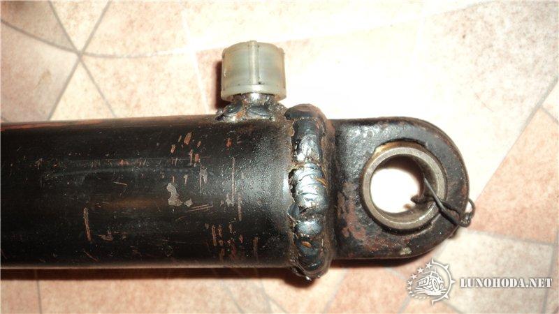

Иван Кк писал(а):Постройка везд. продолжается . Решил избавится от шс подшипниках на концах гидр. цил. и установил шаровые наконечники рулевых тяг от УАЗ .Сваривал не выбивая обоймы внутренней и закрученной гайкой что бы не увело .
Иван Кк писал(а):Потом померив по длине укоротил шток цил. отпилил все как надо и подготовил для сварки в стык .
