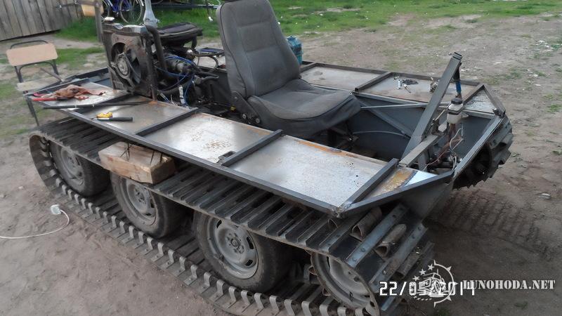

Павел+ писал(а):Хороший аппарат получается, сколько он приблизительно весит в таком виде?
Вспомнил,гусю взвешивал 98кг/шт

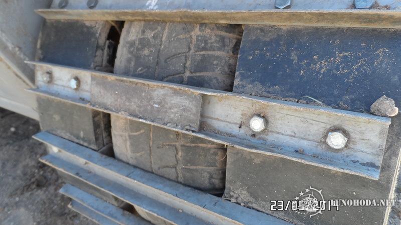

mihas
как траки поживают гнет или нет?

Александр15 писал(а):mihas
Бывает,камень когда зацепит.Если только по болту или потом снегу, отлично прет,зацепистость у них отличная. Если каменистое,лучше прессованные траки.

Сообщение Шнивовод »
Может углы на траках подрезать :oops:

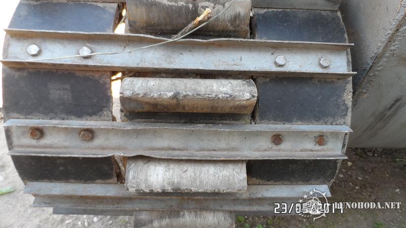

Сообщение mihas »
Шнивовод
Да надо,собираюсь.
Местами так усилю
Вот замятости изредка,это после 20км марш броска
Еще момент: на стыке лент сначала поставил обыкновенные клыки,сразу повыворачивало звездой.Надо две длины на две ленты,чтоб зазора не было.
mihas писал(а):Шнивовод
Да надо,собираюсь.
Местами так усилю
Да усиливать надо гнет рабочий участок под катком.

Сообщение mihas »
Шнивовод писал(а):Да усиливать надо гнет рабочий участок под катком
Это где? Если имеешь ввиду в дугу, то нет траки прямые,только иногда краешки камнями загибает
Я про края и имел ввиду с пластинкой как на фото их так коцать не будет.

Сегодня взвесил,ровно 800. Думал округлили,пошел сам посмотрел, не с двумя нулями :))) Двадцать литров в баке.

Сколько уже машинка успела пробежать, как себя чувствует дифференциал и вообще как впечатления от диф. поворота?
mihas
Сообщения: 205
Зарегистрирован: 09 янв 2011, 14:21
Откуда: Тверская обл, Вышний Волочёк
Сообщение mihas »
Павел+
Пробежала, сильно примерно км50;,как чувствует диф-пока молчит,побольше набегает может вскрою.Пока общий восторг :roll: и диф поворот в общем устраивает
