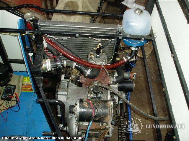

В разрез верхнего патрубка всавляем трубку , в трубку ввариваем гайку , в гайку вворачиваем датчик . Странно другое: почему не хватает охлаждения? Я на двух тракторках подобную систему сделал без всяких помп - все прекрасно работает! Вопрос: а вентилятор для принудительного обдува радиатора делаете?
troffer писал(а):Странно другое: почему не хватает охлаждения? Я на двух тракторках подобную систему сделал без всяких помп - все прекрасно работает!
похоже я нашел где ошибка, и почему не хватает.
смотрим сюда
а теперь сюда
радиатор у UVAT расположен слишком низко относительно бошки цилиндра, естественной ковекции не хватает чтоб гонять воду в необходимом количестве.
ИМХО
uvat
Сообщения: 5440
Откуда: Омск
Сообщение uvat »
Фото сделано сверху и поэтому кажется, что голова торчит выше, чем надо, нижний патрубок радиатора здесь стоит на уровне нижнего патрубка цилиндра.
Охлаждения не хватало на другом каракате и в совершенно других условиях( см.выше), хотя система была сделана по всем правилам и стоял медный радиатор от Нивы . Именно на этом каракате была термосифонка без помпы с механическим вентилятором, каракат бегает и сейчас(4 года, как продан рыбакам охотникам) даже движок живой по сей день.
uvat
Сообщения: 5440
Откуда: Омск
Сообщение uvat »
У караката, моторный отсек которого на фото, проблем с охлаждением не было.
