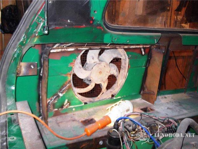

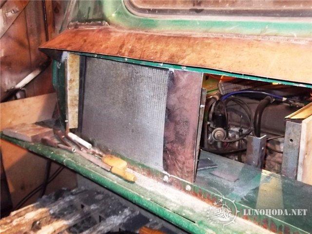

Поставил один радиатор на новое место.
Второй поставлю на вторую сторону. Забор воздуха будет с улицы.

aleks727
забор воздуха можно сделать летом из салона а зимой с улицы

aleks727
Рекомендую диффузор отодвинуть назад и расширить для охвата всей площади радиатора...

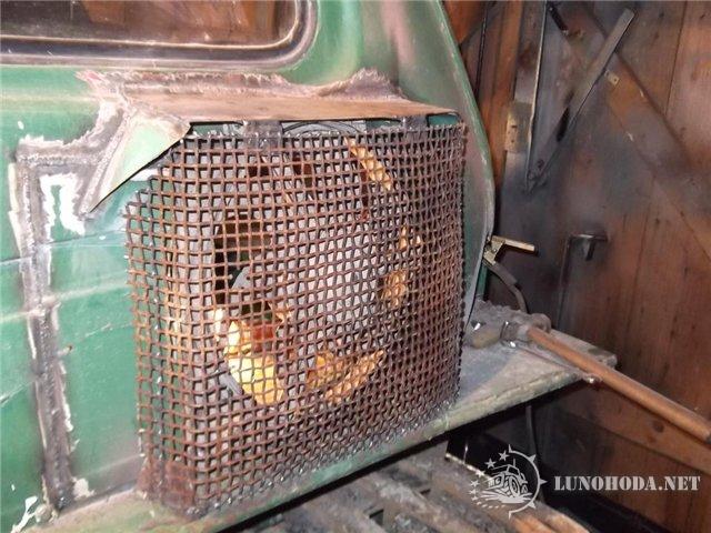

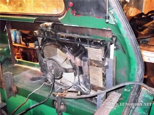

Поставил на вторую сторону второй радиатор. mishanya68 твой подарок как раз подошел.
Сделал на него антивандальную защиту :)))
Подскажите, как соединить радиаторы, вход- выход или вход-вход?

aleks727
если ставишь 2 радиатора подцепи паралельно . один на зиму или за ненадобностью будет проще отцепить и снять . и всетаки я склоняюсь к тому что одного нивовского радиатора с 2 вертиляторами (21214 или шеви) должно хватить .

aleks727
Посмотрел видео испытаний - всё работает :roll: А у тебя мотоотсек изолирован от кабины? Можно сделать охлаждение как у меня: один вентилятор (с одной стороны) работает на вытяжку из мотоотсека и включается тумблером сразу после запуска двигателя. Радиатор стоит с другой стороны, таким образом, что весь воздух засасываемый вентилятором проходит через него и после через мотоотсек. Второй вентилятор, срабатывает от датчика и установлен штатно, на радиаторе. При температуре воздуха 12 -15 градусов и средних нагрузках, штатный вентилятор даже не включается... :wink: Радиатор ваз 2108. Ну, а если нивовский, да с 2-я ветиляторами - вообще сказка! [:})

Stac
У меня получается кабина в моторном отсеке :)))
Уже сделал, оба вентилятора берут забортный воздух и продувают радиаторы. Постоянно будео работать один, второй через термореле. Зимой, если буду кататься, вообще наверное без включенных вентиляторов. Я в прошлом году зимой, поменял обороты, и весь горячий воздух шел в кабину, упрел блин, как в африке.
