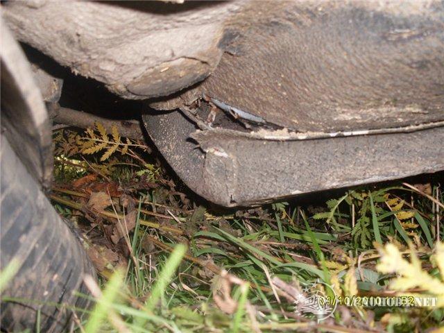

казерог писал(а):чесно говоря мое ИМХО простой перекос левой передней стойки ею и задрало крышу
...Не стойкой...вот откуда ноги растут:
Полы....а это уже печально :( ...Эту часть тянуть беспонтово...надо менять...вырежешь-кузов станет "сопливым",и вот тут то и необходим стапель(у меня он есть).Ставишь на стапель..фиксируешь жёстко все те элементы которые могут "убежать"......Да соблтвенно кому я всё это рассказываю :))) ...ты всё это не хуже меня знаешь :))) :beer: :beer: [:})

Шурик писал(а):...Да соблтвенно кому я всё это рассказываю
да все рублю :wink: но мое мнение а я такое неоднократно на этих ведрах делал все лечится было бы желание и хоть кокоето оборудование-ровная бетонная площадка и возможность зацепить с зади и спереди ИМХО исполнение для себя-для клиента ...станет седой :wink: :))) :))) :))) :))) когда озвучешь цену :lol: :lol: :lol: :lol: :lol: :lol:
