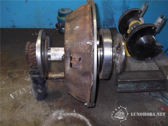

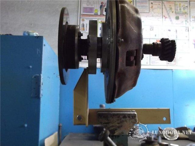

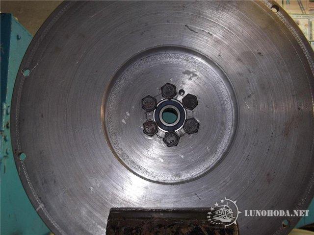

Скажите, пожалуйста, как фиксируется вал, к которому крепится маховик, от осевых перемещений?
aleks727
Сообщения: 1065
Зарегистрирован: 14 янв 2010, 19:14
Имя: 3427474524, 9638789653
Откуда: Пермский край, Александровск
Сообщение aleks727 »
gkirk
Крепление маховика как на классике, на 6 болтов М10х1,25.
На "большом" подшипнике сделаны крышки из металла 2мм, между подшипником и маховиком стоит распорная втулка.
На работе есть наброски чертежей, найду выложу. [:})
немного фоток на стр.28
http://lunohoda.net/forum/viewtopic.php ... &start=405

Нашел еще фотки.

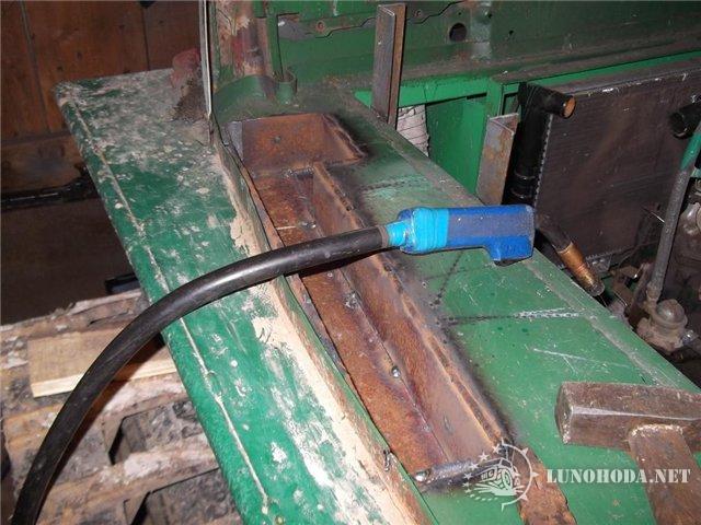

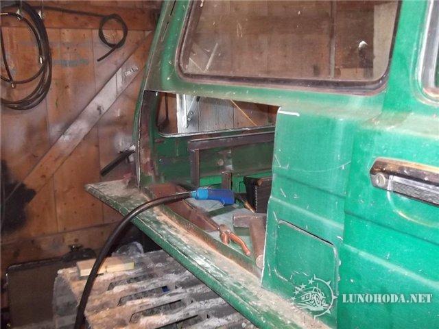

Решил кардинально переделать систему охлаждения. Вырезал боковину. Радиатор по высоте немного не влазил. Пришлось для него сделать нишу.
Еще пару переделок и наверное получится вертолет или подводная лодка, только с гусеницами :))) :lol:
