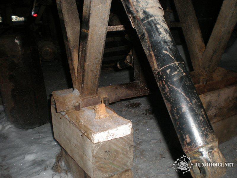

:roll: Я пробывал варить трубу в масле чуть не взорвался, а ты хорошо придумал и безопасно!!! [:})
Егоров Юрий
Сообщения: 476
Зарегистрирован: 13 апр 2011, 18:46
Имя: +79041641382
Откуда: Свердловсая область ПГТ Махнёво
Сообщение Егоров Юрий »
кулибин64
А сколько по времени грел?
кулибин64
Сообщения: 2277
Имя: Михаил
Сообщение кулибин64 »

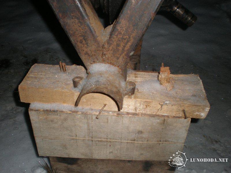

Егоров Юрий
[:}) В масле греешь то портится, слой где то мм 2-3
Грел примерно 1 час 20 мин (на фото) это перегретая заготовка темп. большая.
Следующие грел при примерно 250 градусов 1 час 30мин примерно и надо вытаскивать периодически и тыкать шилом (контроль всего слоя прогрева)
И ещё на фото (второе) надо деревянный брусок как можно меньше делать под ним плохо прогревается.

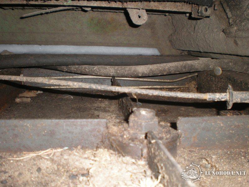

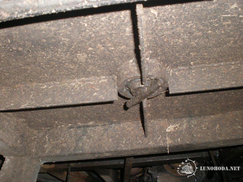

Евген52
Вот фотки крепления к раме
Это вид с низу.
Это с верху.

кулибин64
а балансирные крепятся просто труба в трубу?
кулибин64
Сообщения: 2277
Имя: Михаил
Евген52
Балансирные типа сайлен блок тока разборный
резина из транспортёрки
