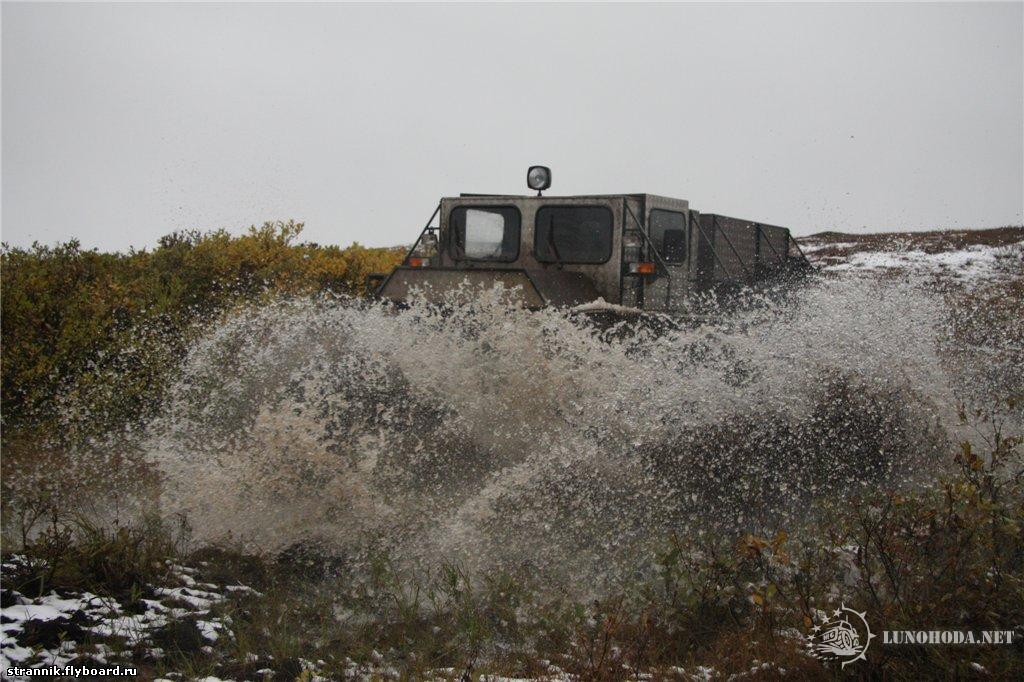

Игорь Корбут писал(а):В своем классе вездеход хороший, только очень нежный, лишнего ни ни.
я даже растерялся :) Вот уж нежным, аппарат еще не называли :roll:
Игорь, более дубовой машины - пока не знаю. Что он бедный терпел....
http://video.yandex.ru/users/stran06/view/78/ груз можно оценить по осадке. Обычно задняя ступенька над водой. Ну и в передней секции, сидит движок, трансмиссия и 170 кило водилы и пассажира. Сзади - 6 рюкзаков, под потолок не входили, забивал ногами и два мордоворота по 100 кило. Ну и 120 бензина, полсотни железа. Где-то вдвое перегруз. 160 (дороги 30, бугров 20, остальное - сплошное болото) км с этим грузом и четырьмя такими переправами прошли за 12 часов.
http://video.yandex.ru/users/stran06/view/80/
Вот тут, в той же поездке, за рулем напарник, я снимаю. Напарник, тогда, еще ездил медленно... :)
Вот так, наша неспешная езда (тут просто отдыхали) - выглядит со стороны :)

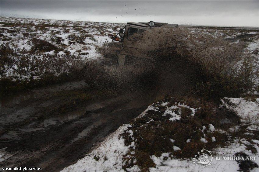

Вот сюда, на скорости 30-35 влетели три раза. Мы вообще - ребята сильно упорные :) Там кусок отличной дороги, летишь. А засады не видно совсем. Каждый раз хотели куст воткнуть, каждый раз забывали. На третий раз - загнули диск, на какой раз загнули ограничитель - не знаю.
А с оторванным ограничителем, почему-то отрывается крыло :)
Так, постоянно, если это нежная эксплуатация.... ребята, дайте покататься, у кого вездеход крепкий, хоть знать буду, что это такое :) :moto4:
