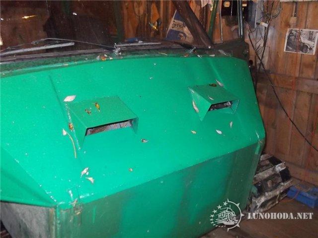

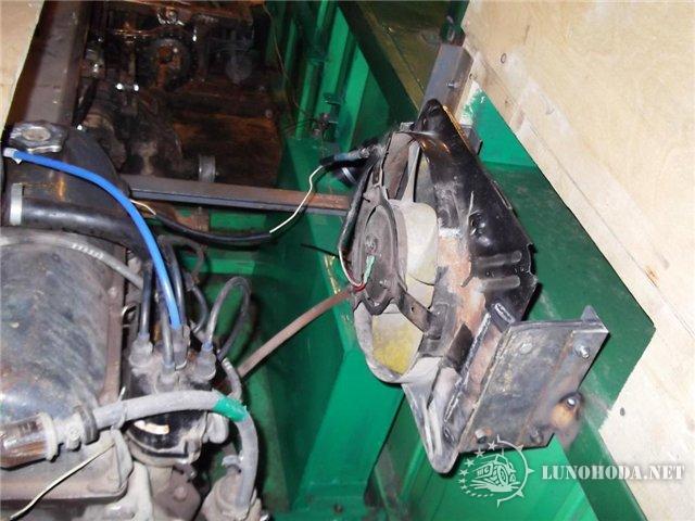

Евгений Генералов
Вроде поборол перегрев. Поставил один вентилятор от 2106 на обдув движка сбоку, с забором воздуха с улицы, второй-под сидением, для продува всей лодки. На капот врезал 2 воздухозаборника.

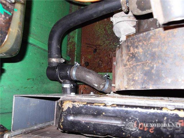

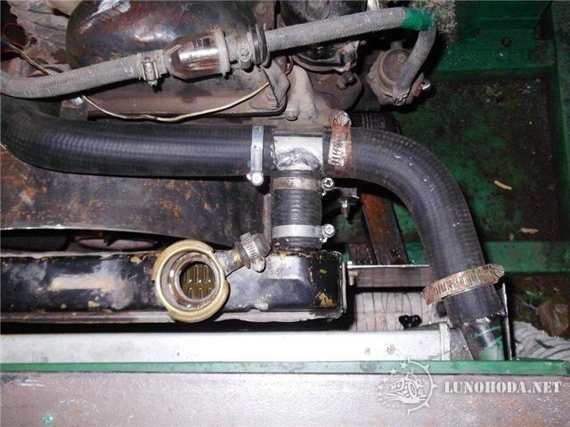

Дело было вечером, делать было нечего..... пошел в дом2 (гараж) и поставил второй радиатор медный от 2101 на вездеход. На нижнем патрубке вместо тройника пристроил термостат, выколупав у него внутренности. Завтра проедусь, проверю.
