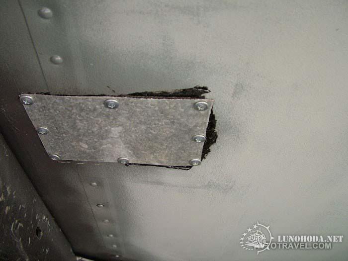

Видимо так -
Алексей Гарагашьян
Сообщения: 5153
Имя: Алексей
Возраст: 61
nuf писал(а):Видимо так -
Саморезов не было.
Сайт: http://garagashyan.ru/
nuf
Сообщения: 4364
Откуда: Климовск - Москва
Сообщение nuf »
сверла, метчики, зубило, топоры,
Вырубить саму заплатку.. просверлить, нарезать резьбу, обезжирить, герметик, винты.. было?

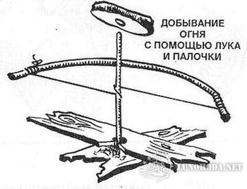

просверлить можно так
