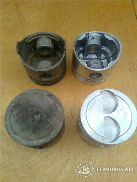

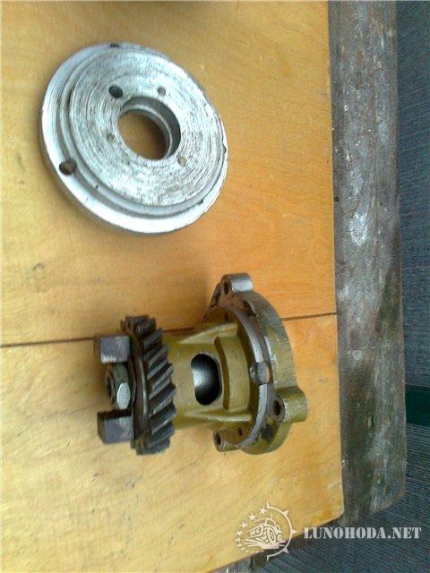

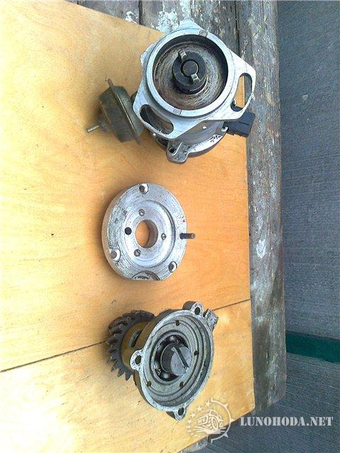

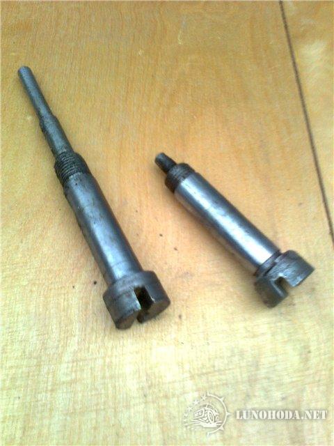

всем привет мои наработки может кому будет интересно

буду выкладывать по одной если можно?

это по зажиганию

вот еще

еще по поршневой

это родные поршня и с таврии.

Багор писал(а):это родные поршня и с таврии.
если для возможной замены то надо подумать как решить:
1. выемки под клапана таврийского поршня уменьшают степень сжатия;
2. разное расстояние от центра поршневого пальца до дна поршня - таврийский на 1мм больше от уд-25 (и ЗАЗ). обсуждалось на ЗАЗ.КИЕВ.УА. Но готового решения '... а я вот сделал так...' не нашёл.
а вообще идея хорошая т.к. есть ремонтные размеры 72.25, 72.5, 72.75, 73.0 и надо лишь проточить старые цилиндры УД.
Багор
Сообщения: 78
Зарегистрирован: 03 фев 2012, 12:51
Откуда: Харьков
Сообщение Багор »
syvom
[img][если для возможной замены то надо подумать как решить: /img]
дело в том что я уже поставил .расстояние от центра до дна 3мм ,работает правда без нагрузок просто на верстаке на разных оборотах .обратите внимание на родных тоже есть выборка по всему дну , если снять 3мм то площадь выемок будет примерно такая же . может кто думает по другому

Багор писал(а):дело в том что я уже поставил
как дорабатывали поршень ? если фрезеровкой дна то хватит ли оставшейся толщины ? не прогорит ? или установку делали как по другому оставив поршень какой есть ?
на форуме заз'а говорилось о расстоянии 1мм (на которое выступает поршень из цилиндра) вы же пишете -
Багор писал(а):если снять 3мм
- это о чем, где снимать столько ?

на родных ниже маслосьемного кольца есть уменьшение диаметра на 0,2-0,5мм и пропил для улучшения смазки стенок цилиндра
на таврических этого нету ... как будут в работе ? не будет ли перегрева через повышенное трение ? температурный то режим ЦПГ воздушника буде потяжелее чем ЦПГ двигателя в водяной рубашке ...
