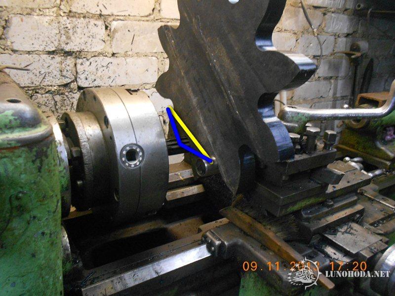

только небольшое исправление по профилю зуба . фрезеровать твоим методом но только пропустив один зуб (между осью поворота и фрезой не один а два зуба) . в этом случае профиль получится более правильный
нет..! :stop:
изменится угол..

кулибин64 писал(а):Как делал звезду на токарном.
Шикарный способ :roll: [:}) ,я им уже подправил свои мотособачные звезды(вырезанные в ручную), большое спасибо! [:})
