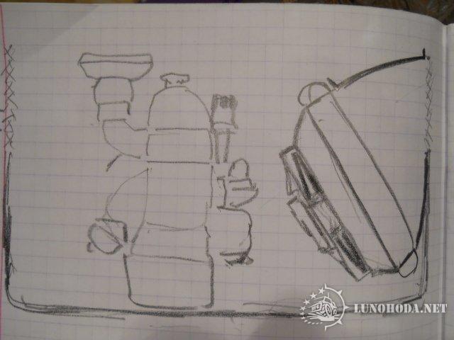

У меня и стоял диффузор, я его даже удлинил немного но сейчас уже всё разобрал решил ставить сбоку, думаю будет оптимальный вариант и сзади ни каких лишних коробочек
Строю гусеничный вездеход, нужен совет!

Для езды по бездорожью на Нивах радиаторы устанавливают сверху двигателя. Как вариант

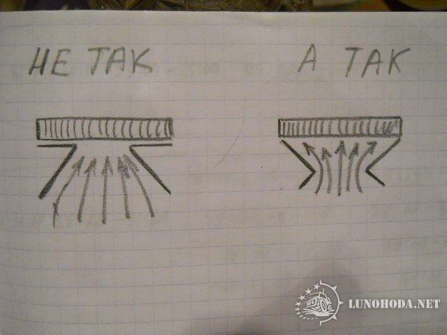

Запросто, но только так, как изобразил на схеме Konservator

Юкон
Диффузор, мало того что обязателен, он обязательно должен охватывать весь радиатор. Ты не смотри на машины. Там другие приоритеты. У них в основном двигатель нагружен скоростью и охлаждение радиатора на этом режиме обеспечивается встречным потоком.
На вездеходе(и танке
) характерны высокие нагрузки на малой скорости и всё охлаждение должен обеспечить вентилятор. Если не будет диффузора, большая часть воздуха будет засасываться вентилятором с боков, т.к. радиатор создаёт сопротивление проходу воздуха.
Вся площадь радиатора, неохваченая диффузором, выпадает из работы, потому как ничем не продувается. Я же не зря нарисовал цветные картинки под схемами.
Кроме того, подвод воздуха к радиатору должен осуществляться с улицы, исключая подсос нагретого воздуха из моторного отсека.
Посмотри схемы внимательно.
Если приходится "заузить" сечение перед радиатором, то
Если у тебя радиатор будет сбоку, и забор воздуха через сетки, то лучше радиатор наклонить
Выход будет через окна с противоположной стороны, там можно поставить "жабры", направленые назад.
Ну вот, как то так...

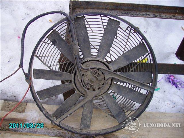

Да, точно. Я попытался поставить шестёрочный вентилятор перед радиатором и изменить направление вращения. Он выл как стая волков, но нифига не дул толком. Там уже форма лопастей заточена под определённое направление вращения.Тимур писал(а):только учти, что крутиться он должен в сторону задуманную заводом-изготовителем, простая переполюсовка конечно изменит направление вращение, но КПД сильно упадёт.
