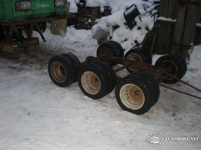

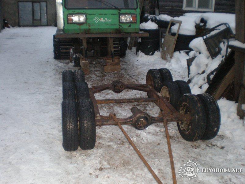

Выкатил "телегу"
Пошёл процесс потихоньку.

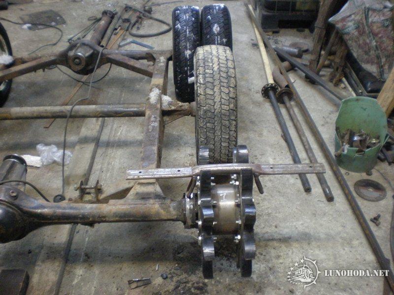

Прикинул как будут стоять звёзды

кулибин64
Процесс идёт , молодца ! :roll:
Михаил , можно поумничать :oops: - при образовании небольшого "мешка" перед передним опорным катком , трак с лентой не будет задевать за раму , с нижней её части .
кулибин64
Сообщения: 2277
Имя: Михаил
Сообщение кулибин64 »
oleg 54
Где на снимке стоит звезда, там будет колесо, а перед ним уже будет стоять звезда. Звезда будет немного выше колеса.
Думаю что не будет задевать. :)
oleg 54
Сообщения: 3751
Имя: Олег
Откуда: Новосибирск
Сообщение oleg 54 »
кулибин64 писал(а):Где на снимке стоит звезда, там будет колесо, а перед ним уже будет стоять звезда.
Понял - отстал .

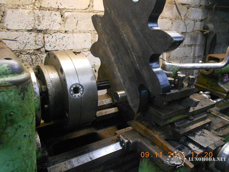

Как делал звезду на токарном.

кулибин64
Америкосам такое и не снилось :roll:
кулибин64
Сообщения: 2277
Имя: Михаил
aleks727
[:}) Благодарен!
Нет, такое не возможно..... Нет, нет и еще раз не .....
кулибин64 писал(а):Как делал звезду на токарном.

lunatik
Нет ничего не возможного... наверное...
кулибин64
1. у тебя и вездеход неправильный
2. И метод изготовления звезд неправильный
%) :roll: [:})
drogs
Сообщения: 685
Откуда: Вологда
Сообщение drogs »
просто и гениально.

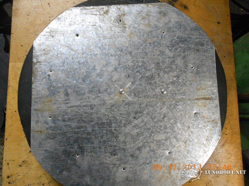

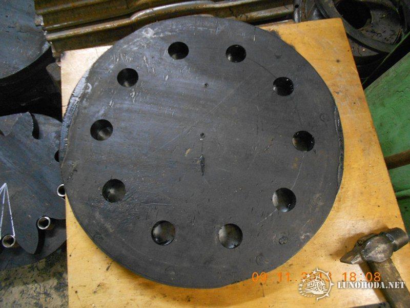

Ещё фото, как делал звёзды
mishanya68
Сообщения: 2316
Имя: 89028056677
Откуда: пермь
Сообщение mishanya68 »
кулибин64
метод отличный :roll: .
только небольшое исправление по профилю зуба . фрезеровать твоим методом но только пропустив один зуб (между осью поворота и фрезой не один а два зуба) . в этом случае профиль получится более правильный
