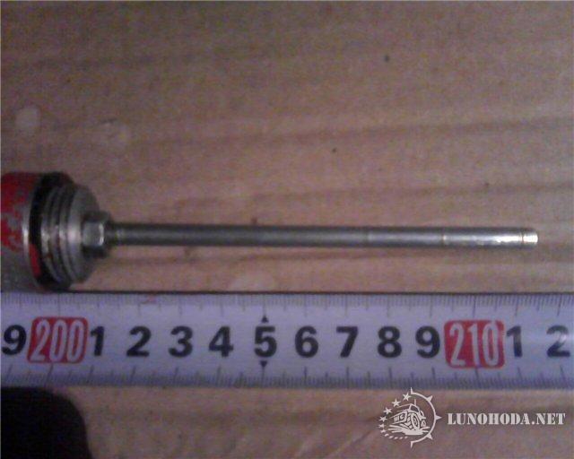

Ребят, просьба такая: сможет кто-нибудь сделать фото маслянного щупа (без пробки) с линейкой. Мне мотор без щупа достался, вот, изготовить надо бы точную копию оригинала :)

AxelS писал(а):Ребят, просьба такая: сможет кто-нибудь сделать фото маслянного щупа (без пробки) с линейкой. Мне мотор без щупа достался, вот, изготовить надо бы точную копию оригинала
На УД 25?

Изображение Вот щуп.

AxelS
Сообщения: 47
Зарегистрирован: 03 окт 2010, 18:48
Откуда: Тюмень
Сообщение AxelS »
Evgenii72, благодарю! Но как-то нечётко получилось. Там разве три метки (75, 93 и 110мм)?
Получилось с зажиганием?
Evgenii72
Сообщения: 1543
Откуда: Tobolsk
Сообщение Evgenii72 »
AxelS писал(а): Там разве три метки (75, 93 и 110мм)?
Да метки три. Завтра точно померю и дам размеры.
