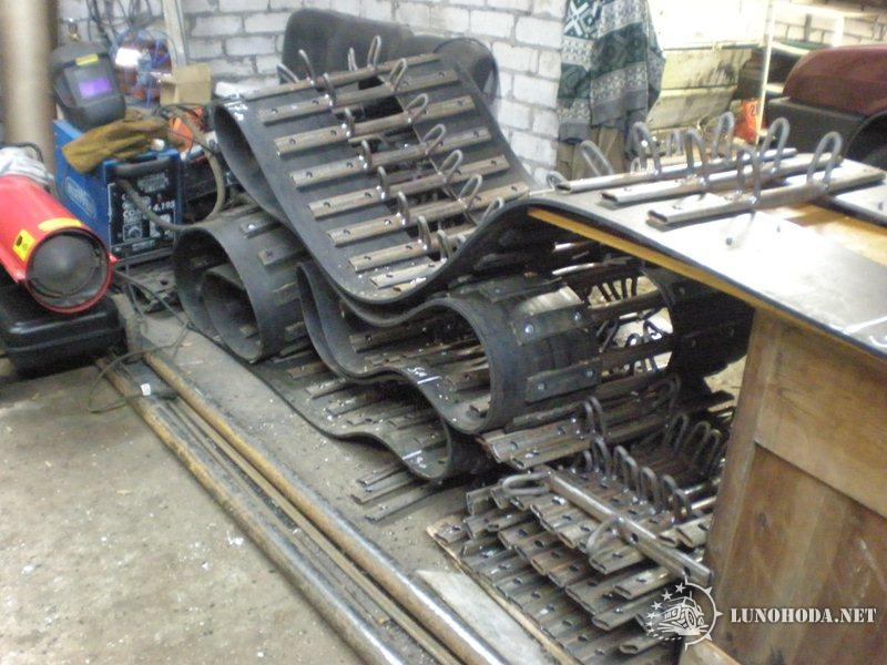

Да для длины изгиба.ton56
кулибин64
Сообщения: 2277
Имя: Михаил
Сообщение кулибин64 »
ton56
Думаю дольше проходит так как не сварной трак.
кулибин64
Сообщения: 2277
Имя: Михаил
ton56
На старой гусе расстояние между покрышками 350 мм примерно, а на новой между транспортёрками 200мм А так как у меня пневмо катки то давят на центр трака. Думаю долго не устанет трак.

сколько сделал гусянки до отпуска
