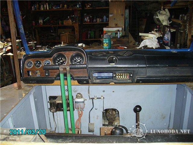

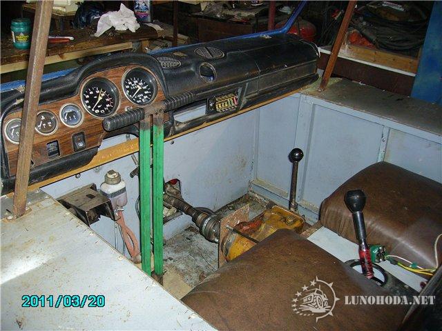

Немного поработал над внутренним интэрьером кабины
Панэль от тройки подошла в идеале только пришлось подпилить передний край по овалу рамки
Думаю получается хорошо :)

Юкон
Отлично :bravo:
