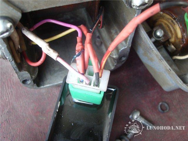

Всем доброй ночи!На всякий случай выложу свои наработки по ремонту электронного магнето,не знаю какие у вас цены,но мне ремонт стал в 100рублефф,т.е. 3$.
Все просто- нужен комутатор от скутера
