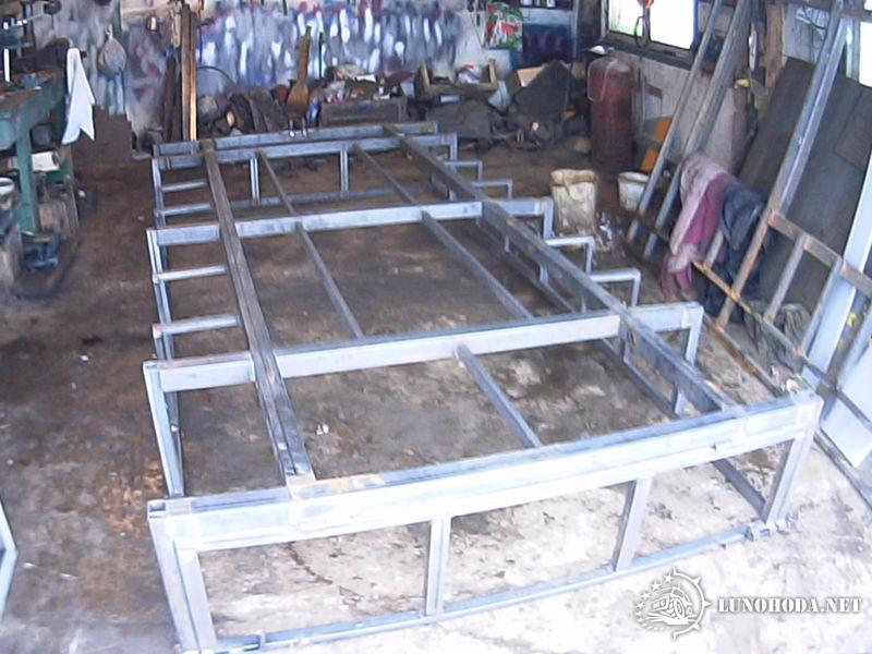

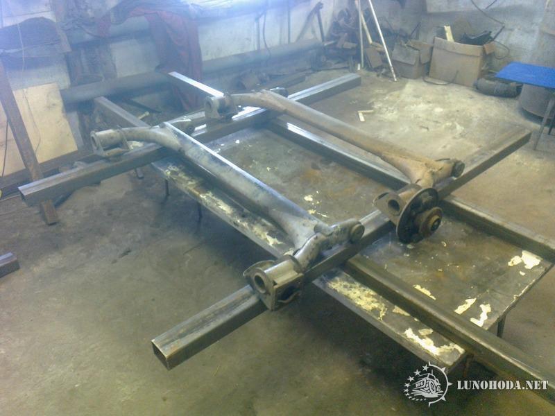

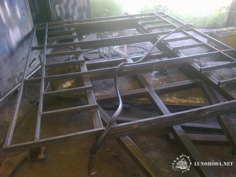

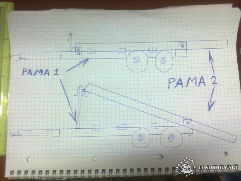

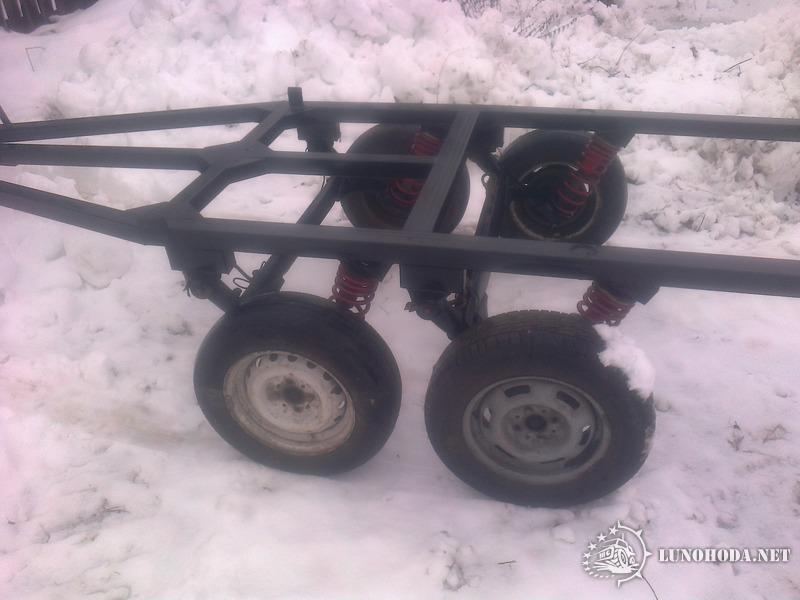

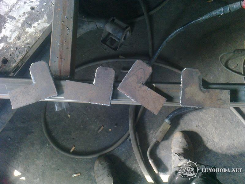

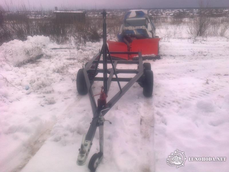

Всем привет! [:}) По просьбе трудящихся выкладываю кое-какие фото универсального прицепа на двух балках ваз-2108.
Были кое-какие наброски на бумаге. ПРИМЕРНЫЕ. Но суть понятна. :oops:
Потом примерка.
Ну и потом пошло и поехало. :)
Съемная платформа для перевозки вездехода. :oops:
Вот так крепится балка к раме.
Это вторая грузовая платформа.(кузовок).
Платформа под вездеход ждет своего часа.
Вот так располагаются балки.
Ну и собственно сама рама с балками.
Ну а сменные платформы пока в процессе. [:}) [:}) [:})

Alekseevich52
Сообщения: 1180
Откуда: Н-Новгород
Сообщение Alekseevich52 »
Скорпион писал(а):Всем привет!
Отличный прицеп :roll: :roll:

Alekseevich52 писал(а):Отличный прицеп
Спасибо!

5 БАЛОВ !!!! Классный прицеп выходит, ждем фотки целиком.
А потом давай к нам СНЕГ ПОЧИСТИТЬ НАДО. :))) :))) :)))
