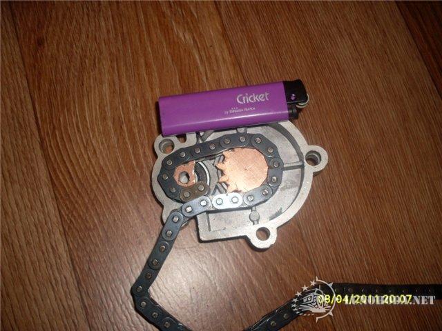

Сообщение Тимур »
ну вот как-то так должно всё получиться

Сообщение nuf »
Тимур писал(а):ну вот как-то так должно всё получиться
А поскромнее цепочки не нашлось?

Сообщение gudvin »
маленькая звезда 4х зубая ? :)))

Сообщение Тимур »
gudvin писал(а):маленькая звезда 4х зубая ?
считай лучше :twisted: 7

Сообщение nuf »
Тимур писал(а): 7
должно быть...
:lol:

Сообщение Тимур »
nuf писал(а):А поскромнее цепочки не нашлось?
а куда скромнее это шаг 8 мм, там межцетровое 33 мм :oops:

Сообщение Тимур »
nuf писал(а):должно быть...
рука дрогнула один зуб отсёк ножницами :oops: но это для модели допустимо 8P

Сообщение nuf »
хм.. с зажигалкой все яснее... :oops:

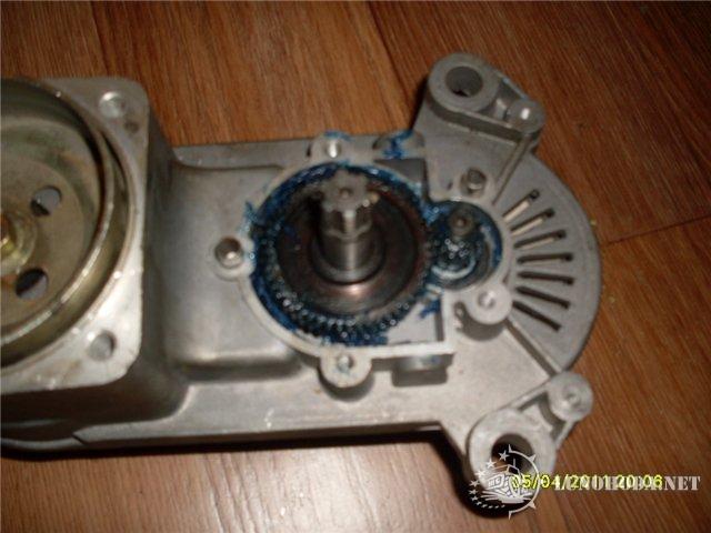

Сообщение Тимур »
хочу это приколхозить вместо шестерёнок

Сообщение nuf »
Тимур, цепочка то велосипедная?

Сообщение gudvin »
Тимур писал(а):вместо шестерёнок
Так а ничего что вращение поменяется или так задумано ?

Сообщение Тимур »
nuf писал(а):Тимур, цепочка то велосипедная?
нет велосипедная гумно и шаг больше, это от минимото, пластины и шири и толще

Тимур
Сообщения: 5229
Сообщение Тимур »
gudvin писал(а):Так а ничего что вращение поменяется или так задумано ?
именно из-за этого и весь огород, а то как-то не с подручно на минимото задом гонять 8P
