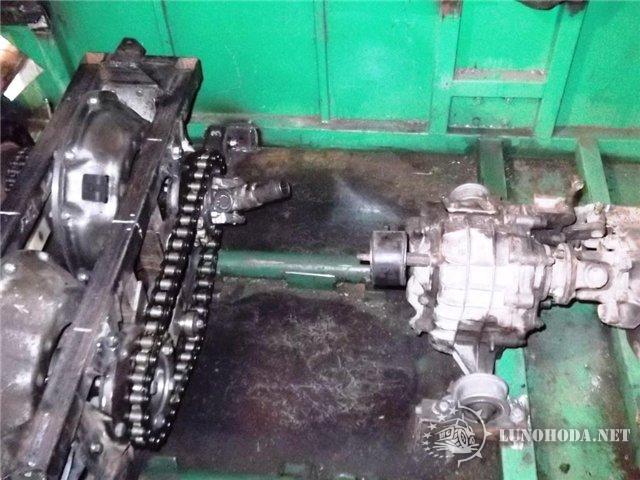

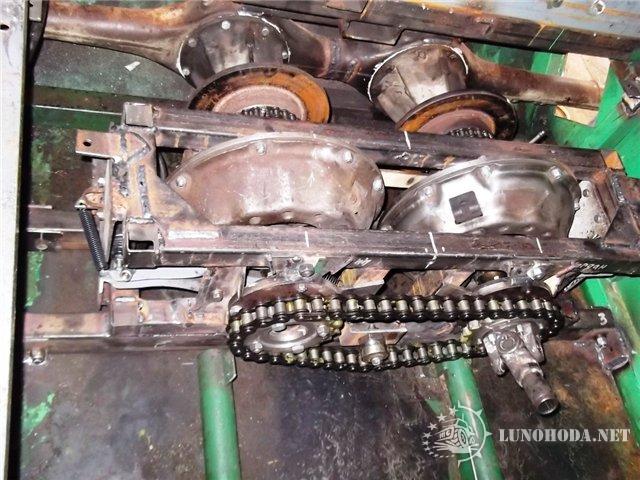

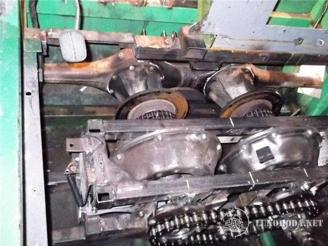

Немного дело двинулось дальше. Водрузил на место блок сцеплений. Заварили в раму новый мост с редукторами.

Сообщения: 18680
aleks727
наверно нужно подумать над охлаждением дисков. на гтске иногда вонь такая бывает что глаза режет. тут тоже наверно греться сильно будет
aleks727
Сообщения: 1065
Зарегистрирован: 14 янв 2010, 19:14
Имя: 3427474524, 9638789653
Откуда: Пермский край, Александровск
Сообщение aleks727 »
Проверим, испытаем. Им (дискам) меньше будет доставаться, ведь они стоят до редуктора.
Будут дурно пахнуть, приладим вентилятор :)))
shap
Сообщения: 1709
Имя: +7922667377 4
Откуда: Коряжма.
Сообщение shap »
aleks727
До редуктора, но после раздатки. Не вышел бы на пониженной конфуз. :oops: Хотя лучше подождем испытаний. [:})
