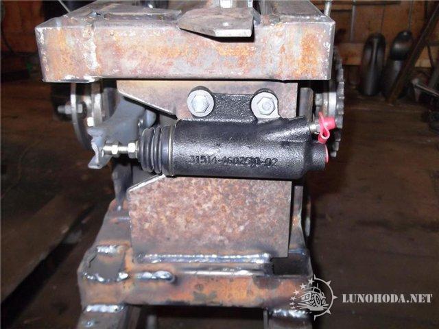

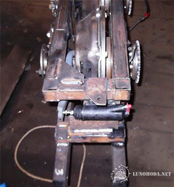

aleks727
Сообщения: 1065
Зарегистрирован: 14 янв 2010, 19:14
Имя: 3427474524, 9638789653
Откуда: Пермский край, Александровск
Сообщение aleks727 »
Stac
Привет. У меня не такие грандиозные продвижки как у тебя. Можно сказать топчусь на месте. Идея с выжимом тросом после проверки не понравилась, стал переделывать на гидравлику.
