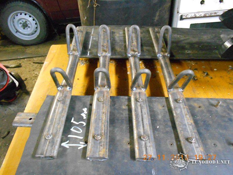

Alekseevich52 писал(а):кулибин64
Хорошие траки получаются :roll:
Возник вопрос, небудут ли траки при смещении в право-лево жрать звезду сваркой у основания клыка?:oops:
Центроваться гусенице нечем кроме клыка.

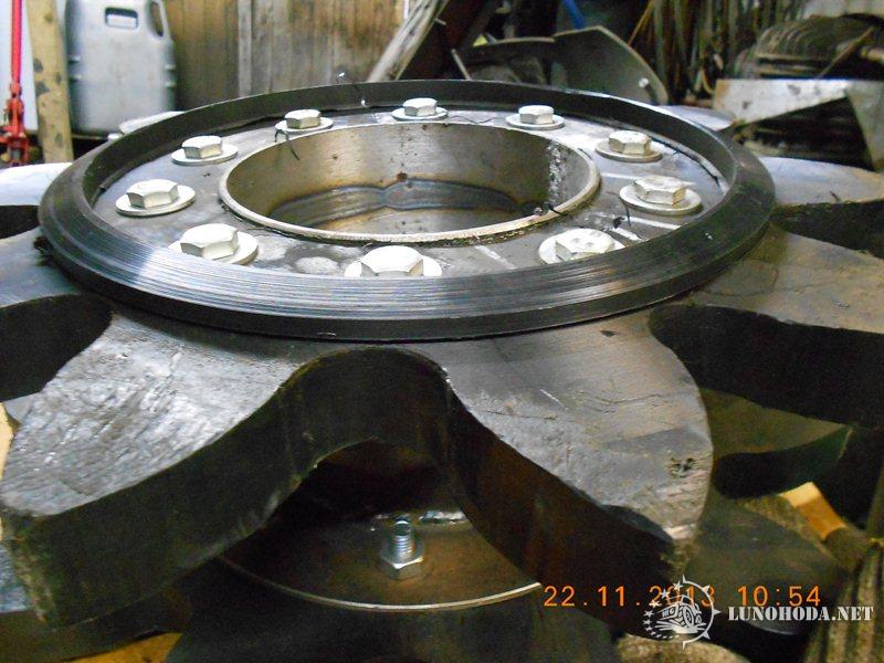

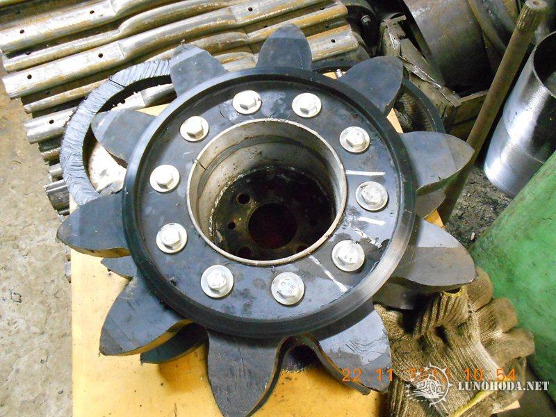

[:}) Я об этом подумал. Будет изнашиваться поставлю "кольца центровочные" Сфоткаю, если не забуду, :))) покажу.
Примерно так только будут крепится болтами сейчас нет заготовок.

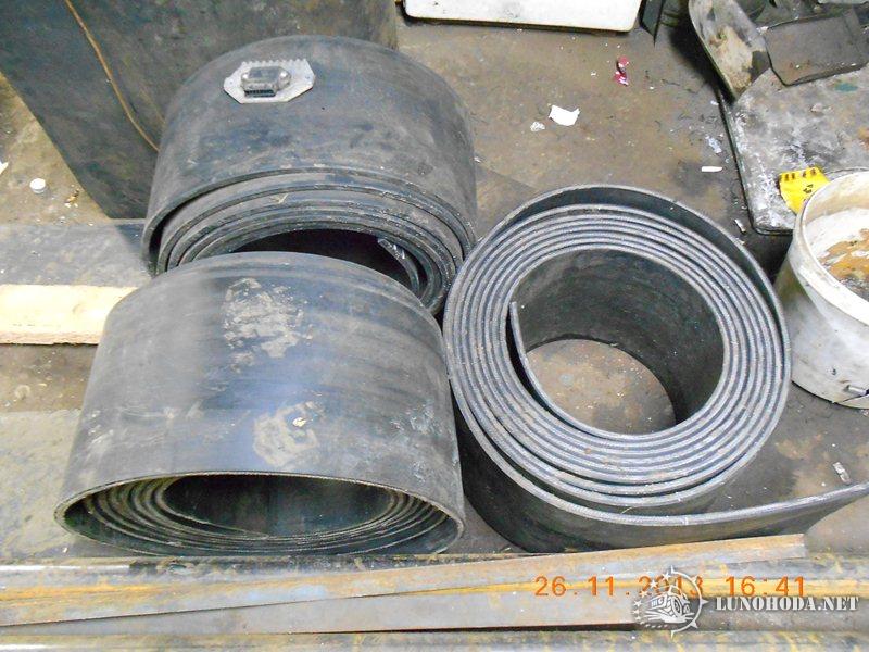

Нарезал ленту для гусянок.
oleg 54
Сообщения: 3751
Имя: Олег
Откуда: Новосибирск
Сообщение oleg 54 »
кулибин64
Блин , оригинально :roll: . А ножи очень острые ?

кулибин64
Сообщения: 2277
Имя: Михаил
Сообщение кулибин64 »
oleg 54 писал(а):кулибин64
Ножи из полоски металла 3мм, заточенные на наждаке чуть острее зубила.

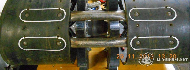

Сообщения: 2277
Имя: Михаил
Начался процесс сборки гуси :)
eduardtmb1
Сообщения: 51
Зарегистрирован: 29 фев 2012, 21:42
Откуда: Россия, Тамбов
Сообщение eduardtmb1 »
кулибин64 писал(а):Начался процесс сборки гуси :)
Не понятно, почему так расположена трансп. лента по отношению к тракам? Когда была резина от трактора - это понятно. А сейчас...
кулибин64
Сообщения: 2277
Имя: Михаил
eduardtmb1
мне нужен "резиновый ход", много приходится ездить по асфальту
Также будут резиновые грунтозацепы
