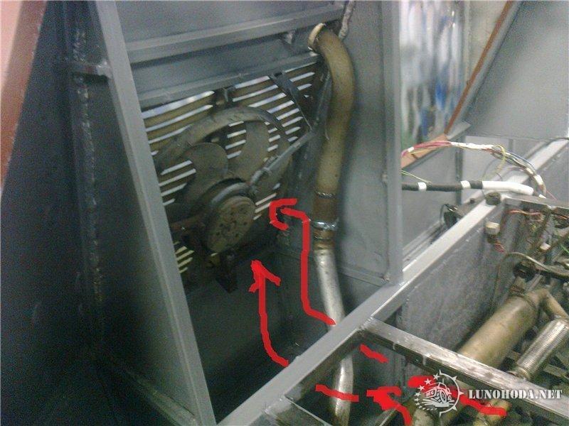

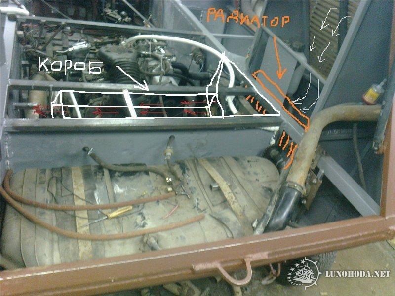

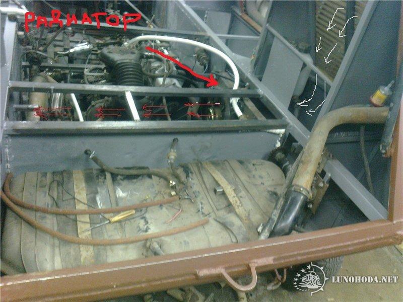

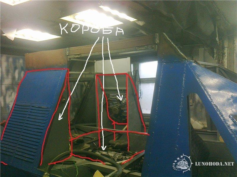

Мужики ну как-же не продувается!? :shock: %) Продувается! Другой вопрос,эффективно ли продувается? Получается нет,не эффективно! :oops: Вот фотки,в теме они есть. 18-19стр. глянте!
Вот общей вид коробов.
Изначально обдув был так. С одного борта засасывает,через радиатор,потом двигатель ко второму борту и через него на улицу.
Второй борт.
Потом перенес радиатор и сделал короб,не помогло. :oops:
Ну теперь взялся за третий вариант.Фото выше в начале беседы. [:})
