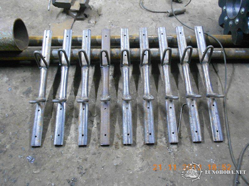

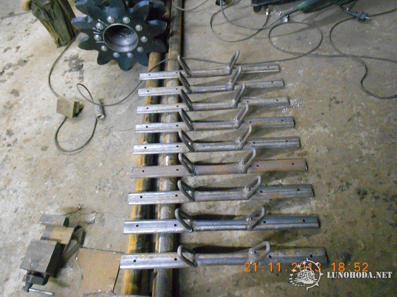

Сообщение кулибин64 »
Траки будут примерно так
Alekseevich52
Сообщения: 1180
Откуда: Н-Новгород
Сообщение Alekseevich52 »
кулибин64
Хорошие траки получаются :roll:
Возник вопрос, небудут ли траки при смещении в право-лево жрать звезду сваркой у основания клыка?:oops:
Центроваться гусенице нечем кроме клыка.

Alekseevich52
Будут... У меня жрало со скоростью 1мм в 100 км (3мм толщины звезды) Наварил проволоку Ф6мм. , скорость пожирания заметно снизилась.
