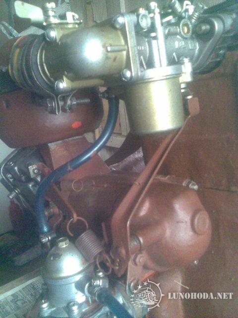

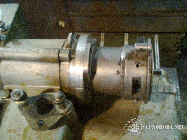

Вопрос. А что это у вас УД делает с таким интересным окончанием на валу? Это имеет отношение к колёсам в верхней части фотки?
На моём фото - муфта сцепления мотоблока МТЗ. Она одевается прямо на вал двигателя.

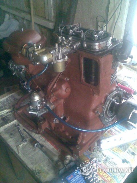

После переустановки магнето возникла ещё одна проблема. Мотоблок неожиданно глохнет на полном ходу и "хлебает щи" при резкой перегазовке. Раньше такого не было. Но, при этом, как "холостые" обороты, так и запуск - в порядке. Начинает работать и горячим и холодным.
Возникло подозрение, что карбюратор недоливает бензина. У кого какие соображения, как проще и надёжнее всего это устранить? Регулировки менял в различных вариантах. Уровень топлива в поплавковой камере, вроде, соответствует инструкции...

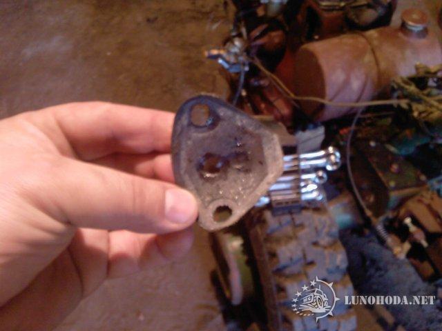

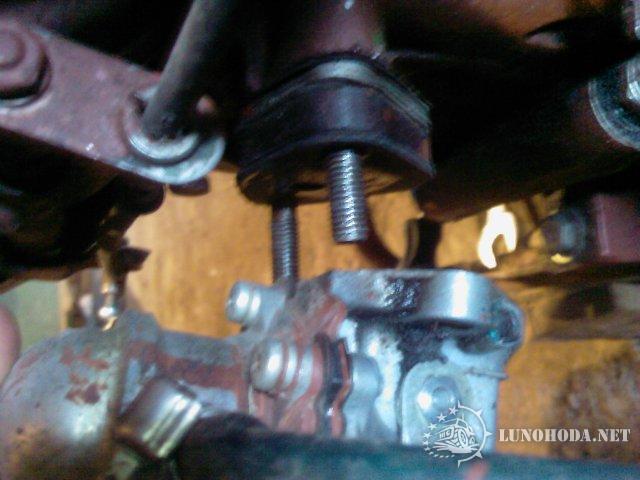

Устранение неисправности, связанной с тем, что карбюратор не доливал бензина, о которой я писал выше, производится достаточно просто. Напомню, что проблема проявлялась в том, что мотор не хотел быстро набирать обороты, чихал, а на пашне, под нагрузкой, неожиданно глох.
Снимаем бензонасос
Достаём одну ОДНУ! тонкую прокладку из под него
и ставим всё на место. Аккуратно прикручиваем. Радуемся.
Бывает, что из-за износа штока, ведущего к кулачку распредвала или из-за общего износа всего узла, шток недостаточно нажимает на рычажок насоса. Но, вся конструкция элементарно регулируется прокладками.
Кстати, прокладки я, в своё время, ставил и подбирал сам. Теперь вот пришлось самому и снимать...

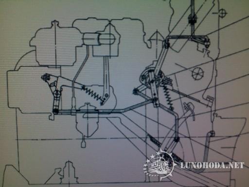

как я понял из инструкции у нашего двигателя обороты ограничены не 3000 об/мин, а регулятором, который как я понял ограничивает обороты в пределах 1500 об/мин... или я не прав? и нужен ли регулятор оборотов на тракторе?? объясните пожалуйста
Регулятор, конечно, нужен. Всережимный, вот эскиз для трактора.
На мотоблоке по другому сделан. Но, принцип тот же.
Детали центробежного регулятора оборотов УД 25:
Вся разница с однорежимным, ч то к всережимному ещё тяга от педали или ручки газа ещё идёт с пружиной.
Регулятор, конечно, нужен. Поддерживает оптимальные обороты, нормальное сгорание топлива, продлевает ресурс двигателя. Мотор ведь может и в разнос пойти нечаянно. Регулятор держит его " в узде". А "газку" всегда педалью можно поддать.
