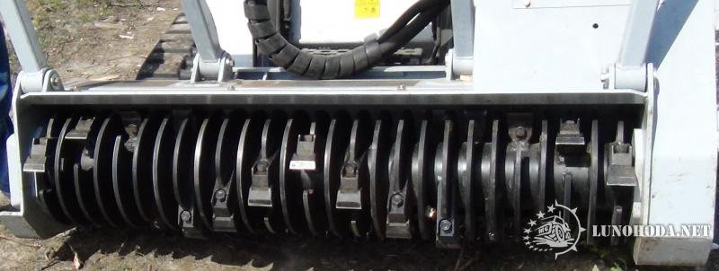

Изоляторы ловили, провода наматывали, по обочинам дорог по камням работали, по трубам доставалось. Самое плохое что случалось, обламывались боковые кромки зубьев и появлялись зазубрены на зубьях. Но при этом зубья оставались в рабочем состоянии после заточки. Зубья не вырывало и ничего не балансировали. Ничего удивительного здесь нет.
Конструкция ротора DENISCIMAF более жесткая и прочнее. Диаметр ротора в рекламных проспектах на все мульчеры дают по краю зубьев, а в реальности диаметр ротора, который и дает жесткость конструкции это диаметр трубы на который привариваются держатели зубьев. Алексей по-моему использовал на ТРОМЕ мульчер SEPPI такой конструкции, при этом табличные значения диаметра ротора одинаковые 45-50 мм.
Теперь про держатель зубьев. На большинстве мульчеров держатели привариваются просто сверху на трубу. Соответственно удерживающий сварной шов это длинна шва вокруг держателя. Что же касается DENISCIMAF то держатель зубьев вместе с диском в процессе изготовления одевается на трубу ротора и обваривается по его диаметру и соседние диски провариваются перемычкой. Следующий момент этот же диск уменьшат вылет зуба, вылет зуба 3-4 см.

harwest.ru писал(а):Диаметр ротора в рекламных проспектах на все мульчеры дают по краю зубьев, а в реальности диаметр ротора, который и дает жесткость конструкции это диаметр трубы на который привариваются держатели зубьев.
Тоже правда.

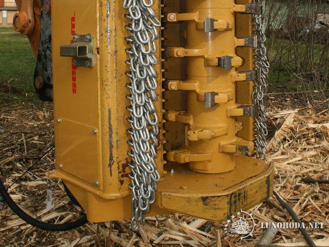

harwest.ru писал(а):Алексей по-моему использовал на ТРОМЕ мульчер SEPPI такой конструкции, при этом табличные значения диаметра ротора одинаковые 45-50 мм.
Да именно такой конструкции,и мне она сейчас не нравится, но на чем-то потренироваться было надо. Потому на дисковые мульчеры и ушли.
harwest.ru писал(а):Теперь про держатель зубьев. На большинстве мульчеров держатели привариваются просто сверху на трубу. Соответственно удерживающий сварной шов это длинна шва вокруг держателя. Что же касается DENISCIMAF то держатель зубьев вместе с диском в процессе изготовления одевается на трубу ротора и обваривается по его диаметру и соседние диски провариваются перемычкой.
Да, это несомненно более совершенная конструкция ,чем Сеппи, особенно с переменником гидромотором.
