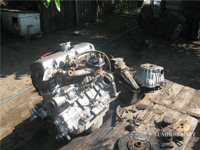

немного железа для сам.трактора

А хвостовик у москвичёвской коробки обрезать будешь?

Буду а то очень длинная

С любой информации беру новое полезное.
Хочу исключить цепные передачи.

Надо 2 КПП поставить и соеденить карданами вот и всё. Тракор супер получиться

Web07 писал(а):соеденить карданами вот и всё. Тракор супер получиться
Первисный вал должен опираться на что то, или его переделывать надо, или загорять во вторичный первой КПП и соединять переходной муфтой, крестовину отцентровать тяжело и довольно быстро вторую КПП выкинеш.

У многих такой вариант годами ездит и ни каких проблем

Web07 писал(а):У многих такой вариант годами ездит и ни каких проблем
Мой тоже годами ездит ( 2 раза в год заведу, привезу дрова и навоз и год стоит) 8P :beer:
он та хочет на нём халтурить, а это другой ресурс, пусть делает как хочет, на грабли ему наступать, мож и фары на трактор вешать не надо будет, так дорогу сможет освещать..

КПП можно соединить резиновой муфтой (где то я уже это видел)
апервичный вал второй коробки подвесить на самоцентрирующем
подшипнике в корпусе.

segakt10 писал(а):КПП можно соединить резиновой муфтой (где то я уже это видел)
Резиновой муфтой соединять КПП не стоит оно долго не ходит, лучше крестовинами две штуки на один кардан так будет лучше и центровать не так сложно лишь бы примерно подходило а крестовины сделают своё дело

Leksus174ru писал(а):Резиновой муфтой соединять КПП не стоит оно долго не ходит
Ну да, ВАзовская резиновая муфта к сотне тыс км отхаживает, это не много :)-)):
Если память не изменяет именно ВАЗовская центрирунт вал кардана по центру вторичного вала КПП, как в космичах не помню.

Оно того стоит, если всё соберёт, реальный трактор получится, запаса по прочности немерено, мошности за глаза, вес небольшой, :roll: :roll: :roll:
