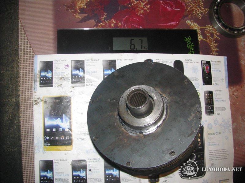

а что это такое :shock:
фред
Сообщения: 198
Зарегистрирован: 05 дек 2010, 10:41
Откуда: свердловская
Сообщение фред »
Евгений Генералов
планетарный из вом мтз. [:})
евген 66
Сообщения: 891
Имя: 89501906872
Откуда: Свердловская обл.
Сообщение евген 66 »

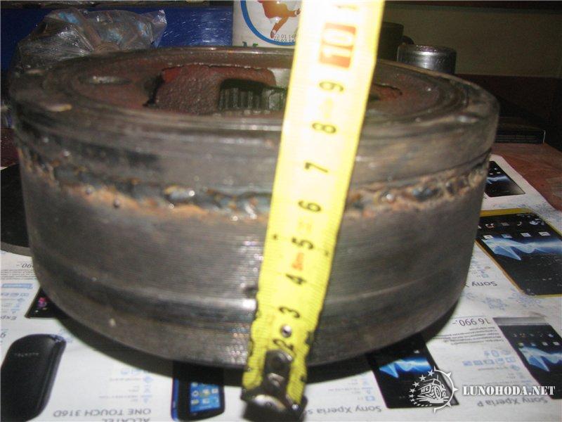

фред
а шлицы с обоих сторон одинаковый размер ,родные мтз или переточеные?
фред
Сообщения: 198
Сообщение фред »
евген 66
Ступичные нивки.
евген 66
Сообщения: 891
Имя: 89501906872
фред
можите обьяснить мне подробней как такое сделать (у меня один вом лежит может тож возьмусь [:})
фред
Сообщения: 198
Сообщение фред »
евген 66
Да не чего сложного. Точишь дополнительное кольцо ,высотой 20мм на коронную шестерню. Крышки под 107 подшипник, сальники 42-35-7. С другой стороны коронной срезаешь выпуклость. С этой стороны крышка с корпусом приварена, а с другой прикручена. У меня момент взят с водила. Обрезок ступицы запрессован в водило и приварен. Солнечная тоже отрезана сколько надо. Обрезок ступицы посажен на горячую и приварен.
