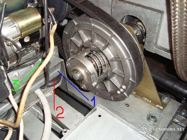

Юрьевич,
Подскажи пожалуйста, как двигатель подрессорен.
Юрьевич
Сообщения: 163
Зарегистрирован: 22 янв 2012, 18:23
Откуда: Свердловская обл. Н-Тагил
Сообщение Юрьевич »
РоманЮК писал(а):Юрьевич,
Двигатель закрепил так - на фото под № 1 -пластина под всем двигателем. Он закреплен на ней в штатные отверстия внизу картера.
Под №2 - подушки крепления (классика) - 4 шт.
Под №3 - гайка, крепящая пластину с двигателем к этой подушке.
Там у меня еще сверху виден кронштейн, соединяющий в одно целое крепление двигателя и вариатора. Т.к. двигатель на подушках смещается под нагрузкой, а крепления были сделаны раздельные. Т.е. по возможности двигатель и вариатор должны стоять на одном цельном кронштейне
