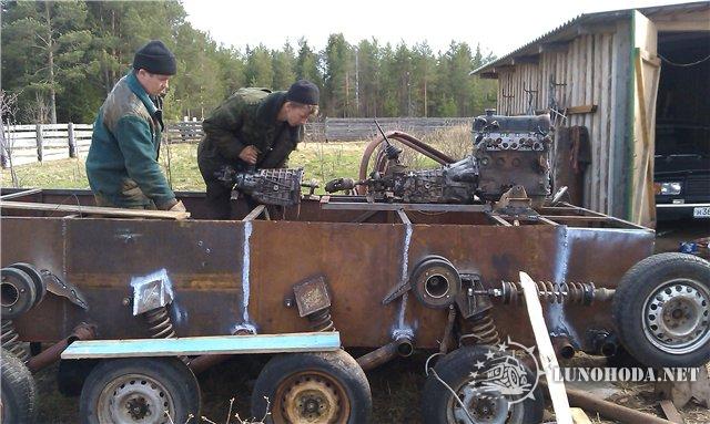

немного поработали в майские
http://s018.radikal.ru/i523/1305/f2/327dbfab0c80.jpg

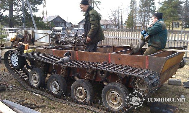

Иван 1987
:shock: вау , да он у тебя просто МОНСТР !!!!!!!

демьян
Сообщения: 537
Зарегистрирован: 16 мар 2009, 00:23
Сообщение демьян »
ну держитесь - рычаги :wink:

Иван 1987
Сообщения: 151
Зарегистрирован: 18 фев 2013, 19:27
Откуда: Арх.обл. онежский р-н д.Большой Бор
Сообщение Иван 1987 »
демьян
сейчас еще закину немного попозже. рычаги усиливаем понемногу.

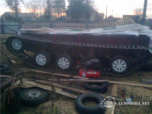

Иван 1987
молоток :roll: . ХВАЛА НЕБЕСАМ !!!! наконец то еще машина с активным натяжником :yahoo:

Иван 1987
натяжник пружина ваз ?

Иван 1987
Сообщения: 151
демьян
спасибо тебе, думал сразу о них но не мог придумать как и из чего, потом посмотрел запасы металлолома и что то получилось слепить

демьян
натяжник задняя пружина ваз заднеприводная

Иван 1987
все правильно :roll: личку глянь.

думаем 3 поддерживающий просится ищем запчасти а вернее 25 26 ступицу ваза все машины во круге разобрал уже почти :)))
